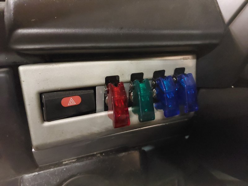

de originele schakelaars lichten en mistlampen

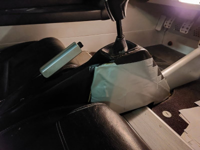

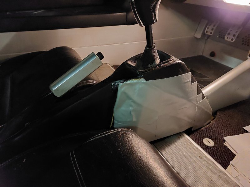

de bekleding aan versnellingspook is ook stuk

Een setje banden 175 heb ik nog liggen die goed genoeg zijn voor de keuring. De lichtschakelaars zijn iets anders daar is precies nog goed aan geknutseld. In de UK kan je een plaatje kopen met nieuwe (andere lichtknoppen op) orginele zijn heel moeilijk te vinden, heb er denk ik nog een paar liggen maar niet alles.

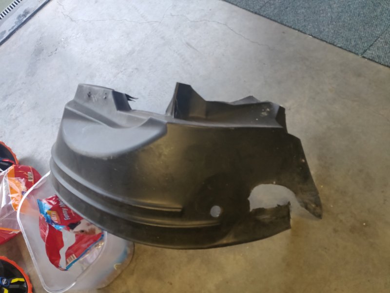

Binnenschelp vooraan links + rechts.

Ga eens kijken denk dat ik nog een u bocht of 3 heb liggen, de modderkuipen ga je heel moeilijk vinden.
De Engelse kan je niet gebruiken omdat de rempomp en de fusebox aan de andere kant staan.
