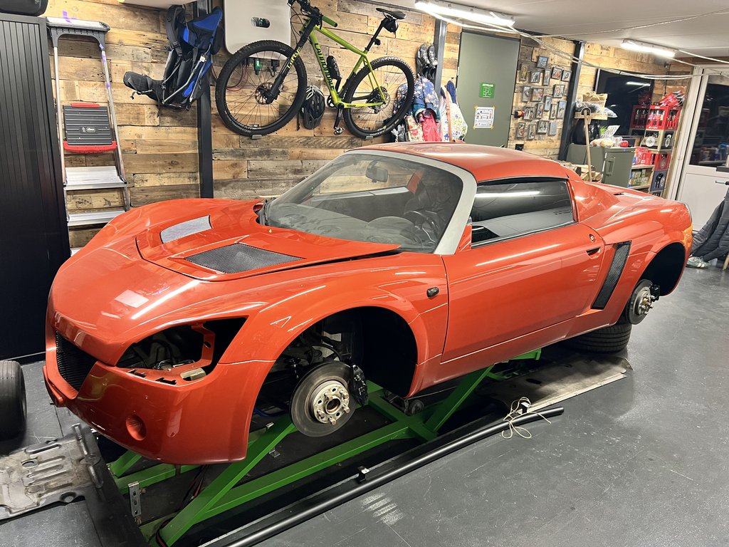

Dag,
Ik wil graag m’n raamstijl wrappen of spuiten, is er hier een wrap voor die al op maat is? Want anders word 90% weggegooid.
Spuiten kan ook, mat zwart moet prima gaan.
Of ruitverzekering…

Wrap kan prima, maar het meest gebruikelijke als 'kits' die er ooit voor waren was een aantal stroken (2 verticaal, 1 horizontaal) en niet 1 hele 'lap'. Dus dan kreeg je wel een klein naadje links en rechts, maar veel minder verlies.
Spuiten met een plastic primer en dan een flexibel blijvende verf is ook vaak genoeg gedaan en werkt op zich ook goed. Beetje kans op af bladderen als de verf niet flexibel genoeg blijft omdat de rand toch vrij zacht materiaal is.
En ja.. Er kan ook 'plots' een grote steen op de ruit komen met een dikke ster als gevolg en dan moet je een S2 Elise ruit met zwarte band laten monteren.. Is ook een optie..
