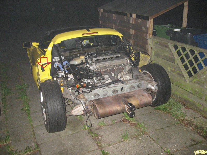

Ik denk dat je deze filter van het evap systeem ruikt.
Maar even geen idee hoe je dat kunt fixen.

De slangen bij de brandstoftank is een extreme kloteklus. Achterkant eraf en dan nog babyhandje nodig.
Als je de onderplaat van de motor dropt, kun je bij het brandstoffilter met aansluitingen.
En met de stoelen/achterplaat eruit kun je het inspectieluikje van je brandstoftank lichten.
Maar de simpelste test is een een plastic zakje om die filter uit de eerdere afbeelding te doen.
Je klikt hem zo los uit het beugeltje waarmee ie tegen de firewall zit.(vanuit de motorruimte toegang)
