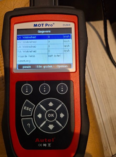

ik heb een icar soft uitlees apperaat gekocht, maar die werkt niet op mijn speedster.
toen heb ik een gebruikte autel gekocht, die pakt de speedster wel .
soms staan er leuke uitlees apperaten op m.p die voor een garagehouder verouderd zijn , maar voor een hobbyist goed genoeg is 8)
Ik woon in rotterdam, je kan een keer langskomen als je wilt, dan lezen we hem even uit .
met die autel kun je ook elke abs sensor in live data tijdens het rijden bekijken.

Ik gebruik een autel maxicheck om mijn abs kanalen elke te triggeren om de lucht eruit te krijgen, maar wat jij beschrijft gaat weer een tandje verder.
Welk exacte autel typenummer is dat?

het is een autel motpro eu908 of zoiets?
autel maakt heel veel verschillende, ze lijken allemaal op elkaar maar de een is wat uitgebreider dan de ander .
wat jij beschrijft kan die van mij dan weer niet geloof ik .
met uitlezen gaf hij een foutcode op de sensor linksvoor .
we zijn gaan rijden met de autel eraan en toen zagen we de sensor linksvoor af en toe terug vallen naar 0 km/uur .
het lijkt op een slecht contactje .

Ik had al een beetje verwacht dat het een onregelmatige storing is. Het scheelt zoveel dat ik nu weet waar ik zoeken moet.
Die Autel is echt een prachtige tool!

Het was inderdaad een draadbreuk net boven de stekker. Op de welbekende plek eigenlijk.
De ader was gebroken, maar de mantel was nog redelijk intact. Daarom heb ik het niet goed kunnen meten ook.
Bij het wegrijden trilde het af en toe los blijkbaar.
