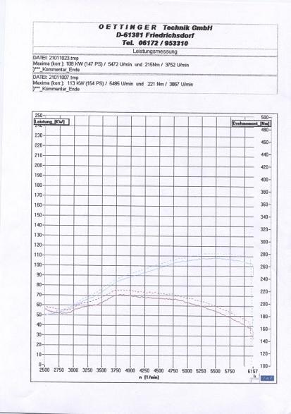

de tabel had ik al gevonden en er sta verder geen info bij alleen een kleine foto.
Volgens de vermogenstest 7pk winst! Dat is wel mooi.
