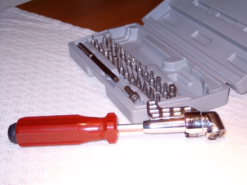

Voor moeilijk berijkbare plaatsen zoals de luidspreker bij bijrijdersstoel
:( gebruik ik een haakse schroevendraaier :idea: :lol:, dit werkt een stuk makkelijker.
Voor verwijderen stoelen, :idea: gewoon een inbussleutel inkorten en dan samen met een steeksleutel losdraaien anders is het niet te doen :? .

Had je dat niet eerder kunnen zeggen?!!? Dan had ik even dat komen lenen! :lol: :wink:
Maar ik heb iets soortgelijks gebruikt (niet zo handig als jouw setje) maar met een gewone schroevendraaier kom je niet echt ver...

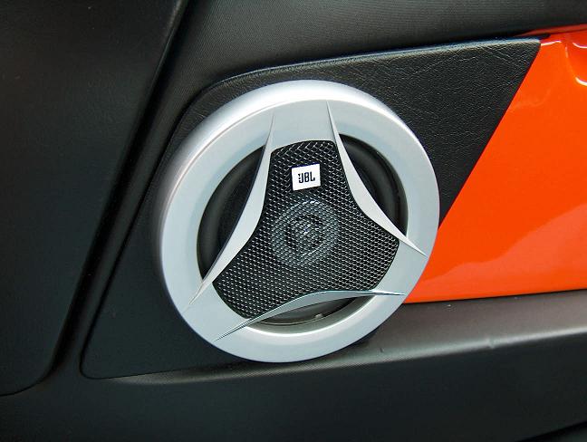

Ik heb bij mij twee sets speakers ingebouwd. Voor en achter JBL. Achter heb ik een op vul ring gebruikt voor zowel de diepte als de diameter. Het los en vast maken van de speaker achter de stoel heb ik ook een haakse schroevendraaier gebruikt net zo als Martin. In de deur is het een heel ander verhaal. Zie foto van het resultaat. En ik heb ook een andere radio van Kenwood met een wegdraaiende voorfront.
Groetjes Peter
