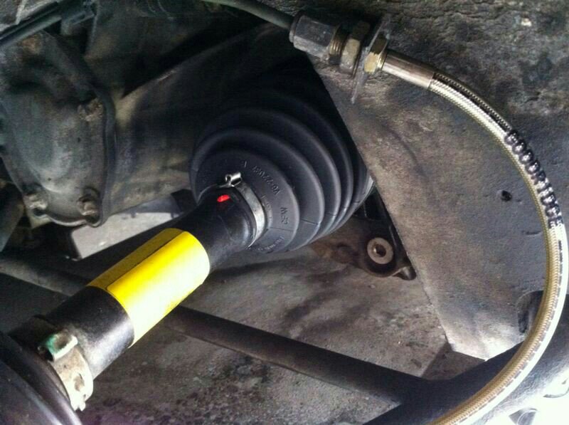

Had het geduld niet om tot na het weekend te wachten op UPC met een pakketje uit Frankrijk. En hu heb ik er zo'n fijne hoes van onze oosterburen, een thermoplasiiek exemplaar, opgezet. Met een ontluchtingsrietje want ik heb me eerst maar eens heel goed ingelezen. Ben inmiddels overtuigd van het nut van zo'n ontluchting wanneer je auto redelijk vermogen heeft en je dat ook gebruikt op een circuit. Het rietje zit vrijwel direct dicht maar zoals Arno laatst heeft uitgelegd lekt de lucht er direct naast. Kon ik maar direct foto's vanaf mij iPad laden :wacko: Ik krijg ze niet 'klein' genoeg.

Zoiets Joop, foto die je stuurde van de VW hoes.
"A je to !" #0047
Re: Aandrijfashoes
Heb dat dus ook in m'n ashoes zitten, maar dan met een geslepen gleufje in de as voor het ontluchtingsbuisje. :yes:
Re: Aandrijfashoes
Manta79 schreef:Zoiets Joop, foto die je stuurde van de VW hoes.
Aahh.. Super Ries, dank je.
Ziet er goed uit toch?
@ Exmantaa: Dat doe ik een volgende keer ook. Nu kreeg ik de kleine bijgeleverde klemband er nét niet om.
Hopelijk duurt dat nog wel even :D

joop dat spuitrietje van een bus wd 40 of zo .. vind ik persoonlijk wat te dik hoor..stripje zeer dunne inox of alu werkt ook hoor :yes:
grtzzzzzzzz
grasmaaiers..enz
Re: Aandrijfashoes
Klopt stefan, en daarbij is ook de kans niet dat je het dicht knijpt wanneer je het bandje aan trekt. (zie eerdere post van Arno.)
Re: Aandrijfashoes
Het rietje wordt inderdaad plat en dicht gedrukt, maar daardoor ontstaat vanzelf het effect wat je zou krijgen wanneer je een plat stripje zou gebruiken. Er ontstaat een kleine opening aan beide zijden van het rietje, een stukje montagedraad,(elektra-zwart, gestript) zou mijns inziens ook voldoen.Ik heb er een filmpje van geschoten met de as in de bankschroef, waarbij je kan horen en zien dat de hoes 'ademt' wanneer je hem indrukt en uit trekt. :thumbsup:
Zie linkje hieronder:
http://youtu.be/1C3Ew9XO0Yc
En alu of inox....dit roest ook niet :D
Binnenkort maar even aan een praktijktest op Zandvoort onderwerpen. Overigens een aanrader voor trackday liefhebbers om zo'n voorziening preventief te plaatsen vóór je originele hoes klapt. Bandje los, met een schroevendraaier of priem de hoes even 'lossen' van de as, rietje er een paar centimeter in, bandje vast en klaar! :thumbsup: Scheelt een hoop gedoe en het hoeft alleen maar bij de hoes links binnen!

Mijn kia hoes lekte, en vandaag de (korte) as (aan de bakkant) uit elkaar gehaald.
De hoes was niet gescheurd (het wd40 rietje lijkt goed te werken), maar het vet was bijna volledig weg.
De hitte was blijkbaar zo erg, dat het bijna vloeibaar is geworden, en er aan de brede kant uitgeslingerd werd. (ondanks de klem)
De homokineet had duidelijke brandplekken.
Wat er bij die kia hoes aan vet bijgeleverd wordt, raad ik mensen aan NIET te gebruiken.
Ik ga er nu redline CV-2 vet instoppen. (Het extreme spul. Niet eens zo duur)
