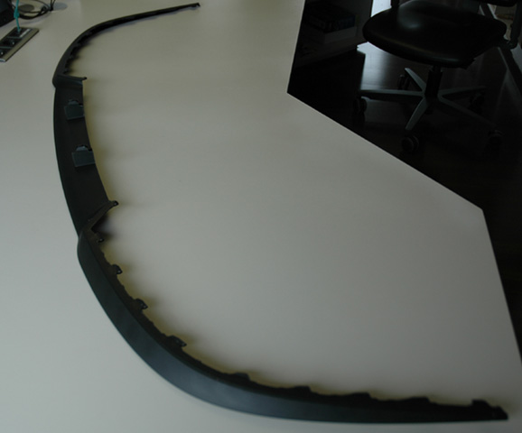

Ik ben er vandaag om geweest, en heb er een fotootje van genomen.
Die 2 "steuntjes" die je ziet in het midden zullen wel iets korter moeten zijn, en ook de uiteinden moeten verkort worden, anders komen ze tot tegen de voorbanden.

Nee ik heb hem er er bijna onder geplaatst, maar heb het dan toch niet gedaan.
Onder andere omdat het mooi monteren toch moeilijk ging zijn, omdat het toch niet zo perfect past. En ook omdat het de luchtstroom meer ging verstoren dan helpen denk ik ... Ik was er dan uiteindelijk toch geen fan meer van toen ik op het punt stond het te monteren.
