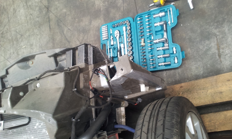

Dag allemaal,
Ik heb wat hulp nodig met de reparatie van het onderdeel op de foto.
Dit was namelijk al beschadigd door de vorige eigenaar. Heeft hij nochtans niet vermeld :bash:
Maarja, hoe pak ik dit best aan? Of heeft iemand zo een deel liggen? (zie foto : deel met tape erover is gebroken)
Kent iemand de naam van dit deel en partno en kataloognr?

Die radiatorhouder geloof ik wel.
Gezien de plek van schade zou ik eens zeer kritisch naar de crashbox en de wielophanging kijken als ik jou was.

Nummertje 6
http://www.speedsterclub.nl/bibliotheek ... index.html
Artikel nummer Vauxhall 9198171 Opel 48 01 171

Het kan beschadigd zijn bij het vervangen van de radiator, uit zeer recente ervaring weet ik dat het een beetje gepriegel is om dit onderdeel er netjes af te halen. Kan je aan de binnenkant van de clam geen sporen van schade ontdekken? Te hopen dat het niet de oorzaak van een aanrijding oid is.
Aan de crashbox is niks te zien alsook de ophanging, ziet er allemaal ok uit.
Het enige wat ik gezien heb is dat de mistlamp (het achtergedeelte) aan die kant afgebroken was en los in de clam lag.
Is toch vrij zwaar, misschien heeft de mistlamp de schade gemaakt, is ook echt flinterdun materiaal.
Aan de voorste clamp zijn geen beschadigingen te zien, enkel dat de lamp wat geschaafd is aan de lens.
