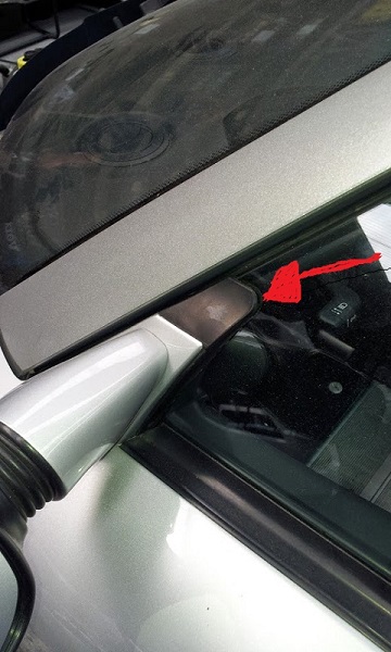

Hey allemaal,
Kent er iemand de partnr. van het rubberen onderdeel (op de driehoek inde deur) op onderstaande foto?
Ik vind het maar niet terug op de elektronische cataloog.
Merci ;-)

Staat zo te zien niet direct in EPC.
Bij Lotus wel.. Nummer 9+10 hier:
http://www.deroure.com/diagrams.asp?TBL ... 0&ST=&SC=0
Parts: B117U0134F Door Cheater Seal, RH + B117U0133F Door Cheater Seal, LH
Vastzetten met Loctite 382 + geschikte activator.
Dit is wel het nieuw(re) type met een extra gootje aan de binnenzijde waar evt. optionele extra gootje nummer 14 aan kan (A117U0429V Secondary Door Seal, 600mm, front)

Bij Opel 2j geleden 105€/stuk!
Ik weet niet of ze hetzelfde zijn dan de Lotus exemplaren die een pak voordeliger zijn...

Bedankt, zal maar dat lotuspart bestellen :D

Ik zoek deze ook, voor de linkerdeur. Helaas zit er bij mij een scheurtje in en komt het stuk nu ook daadwerkelijk los....
Als er nog iemand één heeft liggen, hou ik me aanbevolen!
