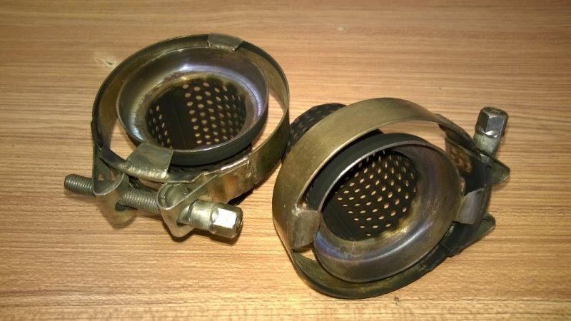

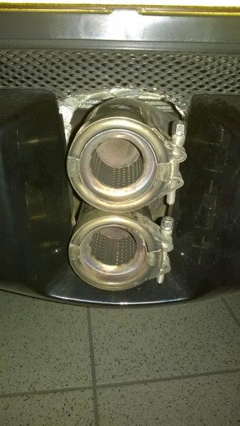

Nou ik ben er dus voor de eerste keer ook afgehaald, meer dan 100db...
Nog nooit eerder problemen met geluid gehad. Maar als de nood het hoogst is, dan is de redding nabij, een setje db-killers beschikbaar gesteld door Maarten
Voor de zekerheid de gasklep begrensd op 60% en na de middag pauze weer de baan op, geen vermogen meer maar ook geen zwarte vlag meer! Daarna de gasklep beetje bij beetje verder open gezet waardoor het vermogen ook weer meer en meer terug kwam. In de laatste sessie stond de gasklep weer op 100% en nog altijd geen vlag.
Hij klink met de db-killers als een verkouden straaljager maar ik kon wel lekker blijven rijden!
De volgende dag even een vergelijkende vermogens meting gedaan en het verschil is zeer acceptabel, het maakt maar 4pk en 7Nm uit. Hieronder een paar foto’s en de vermogens vergelijking.
- WP_20140805_001.jpg (37.9 KiB) 7439 keer bekeken
- Vergelijking met en zonder db-killers
- WP_20140805_002.jpg (60.51 KiB) 7440 keer bekeken
- db-killers compare.jpg (67.89 KiB) 7437 keer bekeken

Dat zie ik ook wel zitten. Zijn deze zelf gemaakt?Speerke schreef:Een setje db-killers beschikbaar gesteld door Maarten![]()
Kunnen we niet ergens een paar setjes laten maken of bestellen?

Tataaaaa!Co'tje schreef:Kunnen we niet ergens een paar setjes laten maken of bestellen?
viewtopic.php?f=9&t=4322&hilit=Dbkillers+op+maat
Re: Hoe krijg je de SC db's naar beneden?
Heb ze een mail gestuurd. Moet zeggen dat ik de killers van Maarten er ook goed uit vind zien.S. Gonzales schreef: Tataaaaa!

Die van Maarten zien er zeker goed uit! En de oplossing om ze te monteren is ook leuk gevonden.Co'tje schreef:Heb ze een mail gestuurd. Moet zeggen dat ik de killers van Maarten er ook goed uit vind zien.
Misschien heb je meer geluk met bellen Eelco, het is daar nog ouderwets vakmanschap zoals je dat bijna niet meer vindt. Maar of ze op je mail reageren?

Met alleen mijn onderste killer van Joop's adres ben ik er ook niet afgestuurd.
(2.5" tullett van voor naar achter, zonder cat)
Joop lijkt een punt te hebben.
Ik maak vreselijk veel geluid voor mijn gevoel, maar ben er niet afgestuurd. Moet dus een resonantie dingetje zijn.
