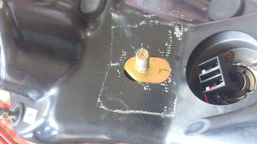

Na de vele regen toch weer een koplamp met waterdruppels en veel condens.
De lamp eruit en zag dat bij de bout waarmee de koplamp vast gezet wordt tape zit welke zeiknat was.
Deze tape eraf gehaald en zag er zo uit:
koplamp montage lek
koplamp montage lek
Hoe kan ik dit het beste en ook netjes weer herstellen?

mis je niet een rubber rechts van het draadeind?
Ik heb na mijn 'ovenproject' met de koplampen weer een vers stukje ducktape gemonteerd lekker strak om de schroef heen en tot op heden nog geen lekkage.
Wellicht was je stukje tape aan vervanging toe?

Je bedoelt het rubber welke over het gat van de stekker groot licht zit? Die heb ik er even af zodat vocht makkelijker weg kan.
Het zat nu ook met ductape. Maar leek mij tijdelijk oplossing..
Maar zoals alles, ductape of klitteband of kit en zit weer..

martinb schreef:Het zat nu ook met ductape. Maar leek mij tijdelijk oplossing..
Volgens mij komen ze zo uit de fabriek.

Dank voor reacties.
Hele dag tijd gehad om condens eruit te laten. (in de weinig aanwezige zon en fohn).
Met ductape het gat weer dichtgeplakt, ook strak om de schroefdraad.
Ziet er weer origineel uit:-)
En glas water erover om te kijken of het nog lekt. Nu droog.
