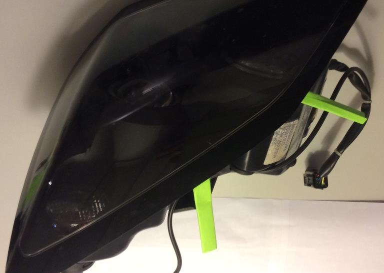

Heren experts, ervaringsdeskundigen. Het bekende lekkende koplampensyndroom. Tot enkele centimeters links en rechts voorbij de twee groene papiertjes kiert de frontlens van de rechter koplamp. Het lijkt erop alsof er nooit kit heeft gezeten maar het spulletje kan ook in de loop van de tijd los gekomen zijn. De linker koplamp krijgt ook zo'n kuren. Welke kit kan ik het beste gebruiken om dit weer vast te zetten en "waterdicht" te krijgen. Nu kunnen er met regelmaat goudvissen "achter het raampje" zwemmen. De kit moet wat elastisch blijven, lijkt me. En de zwarte rand van de frontlens mag in de loop van de tijd liever niet aangetast worden. Eerder heb ik gelezen dat er siliconenkit werd geadviseerd. Maar in de glaszetterij, zo meen ik te weten, worden ze daar niet blij van. Dat siliconenspul kan nog een hele tijd "uitdampen" waardoor een witte waas aan de binnenkant van de frontlens ontstaat. Dat krijg ik er dan nooit meer uit natuurlijk. Waarmee worden voorruiten van auto's gelijmd? Is dat beter? Kan ik dat als "leek" ergens kopen? Wat is wijs?

Ik heb siliconen alleen aan de buitenrand tussen lens en behuizing gebruikt om het waterdicht te krijgen.
Ook heb ik de laatste keer dubbelzijdige tape gebruikt, ipv zoiets als sikaflex. (bij volledige lens verwijdering)
Ik geloof dat af fabriek die dubbelzijdige tape ook gebruikt wordt. (die nu voor een deel bij je aan het loslaten is)
Maar gezien het kleine stukje bij je, zoiets als sikaflex zou ik zeggen.

Ha top! Ga ik proberen. Was ook al aan het peuteren om misschien hele frontlens los te krijgen zodat ik ook meteen dat rottige binnenwerk van stelschroeven etc. zou kunnen upgraden maar dat is waarschijnlijk niet de goede route. Dat geheel lospeuteren valt nog tegen. Waar wel lijm/kit zit, zit het ook nog echt goed vast. En als het al zou lukken ben ik nog niet bij het binnenwerk. Dat zit weer apart achter de zwarte "bezel". Aparte stukje Engelse "engineering" allemaal grmpffff.... :roll:

Als de lens helemaal los moet, kun je hem beter even in de oven doen om de dubbelzijdige tape los te weken.
10 min op een graad of 80.

Inderdaad, lens eraf en zoveel mogelijk oude tape eraf peuteren, dan met nieuwe hoogwaardige (in dit geval dus GEEN action) dubbelzijdige tape (zwart) afdichten.. Misschien de buiten naden met een of andere kit licht extra afdichten voor in de toekomst als je er vanuit gaat hem toch niet meer open gaat maken.

Ruud.. Ik heb zelf de lens vast gelijmd op een aantal plaatsen met een heel klein beetje bruislijm,. En de rest buiten randen afgekit met zwarte Siliconen kit, succes
