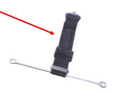

Elise-shop levert een "crutch strap tee type for use with willans harnesses", die waar ik een foto van plaatste hierboven, zie:
http://www.elise-shop.com/crutch-strap- ... -p-36.html
Ik denk dat ik eerst eens bij Yvo langs rij om te kijken of dat lekker gaat passen door de relatief smalle sleuf in de stoel.
Zie post #4 hoe een elise eigenaar dit gedaan heeft, maar dit vind ik er wat lomp uitzien, en ook niet gezegd dat dit lekker past samen met de bestaande dwarsbalk van mijn stoelframe:
http://www.lotustalk.com/forums/f100/fit-caged-66436/
De Reverie montagehandleiding van de stoelen ( http://www.reverie.ltd.uk/Downloads/mul ... -frame.pdf )heeft het over OEM 340R harness belts die een crutch strap heeft zoals in onderstaand plaatje. Die bout je samen met de dwarsbalk vast aan je stoelen. Dit ziet er goed uit.
