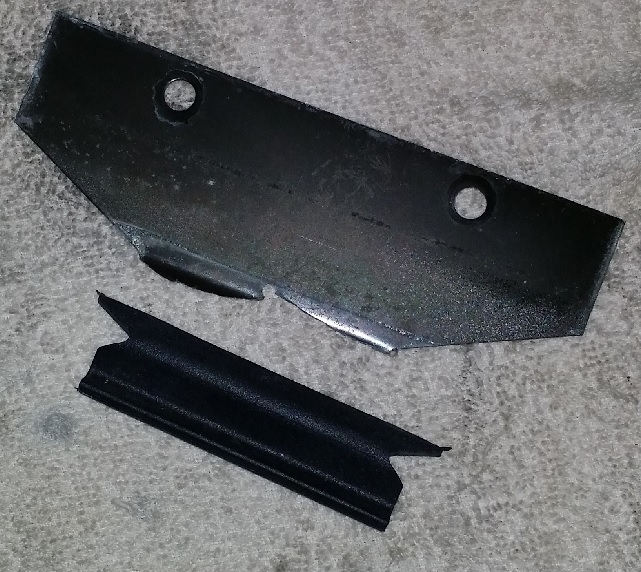

Ik heb wel al een piccie van de plaat zoals deze in de bestuurders deur zat:
[album]Kappotte plaat..jpg[/album]
morgen komt in de post de nieuwe spullen. Dan heb ik een kompleet fototje met alle te gebruiken onderdeeltjes.
(Dus nog even geduld :-))
de gebroken versie.
de gebroken versie.
Kappotte plaat..jpg (164.88 KiB) 2648 keer bekeken

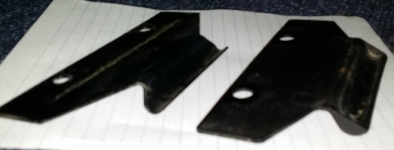

Hier een plaatje van de nieuwe situatie.
Het linker stalen deel leg je in het plastic deel. Deze drukt dan tegen de deur en zorgt ervoor dat de deur dichvalt. En de uitholling wordt gebruikt om de deur op de correct plek te laten stoppen.
(FYI: Er is nog een derde plaat, maar deze is niet in de foto opgenomen, zie nummer 23 in eerste post)
[album]Nieuwe platen.jpg[/album]
