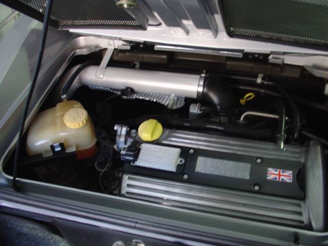

Originele luchtfilter verwijderen
Heb dat net gisteren gedaan om een nieuwe airfilter (van MotoConcept) te plaatsen :P . Het was wel een beetje sukkelen omdat je'r niet overal goed aankan... :evil: Maar het wiel eraf, spatbord verwijderen enz ... een beetje overdone lijkt me.
Heb eerste wat ik heb gedaan is het platte deel tussen motor en luchtfilter verwijderd. Dat gaat héél vlotjes :D
Als je dan 't deksel van de filter verwijderd kan j'er al veel beter aan (de achterste klem is de lastigste). Dan het reservoir van de koelvloeistof lossen en opzijschuiven (niks van darmen losmaken) om wat plaats te maken en één vijs onderaan het filterhuis lossen en klaar is Kees! :P
