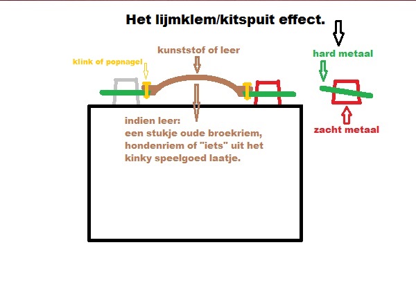

Als hulpmiddel voor een standaard accu zie bijlage.
Groeten, Spenkie.
