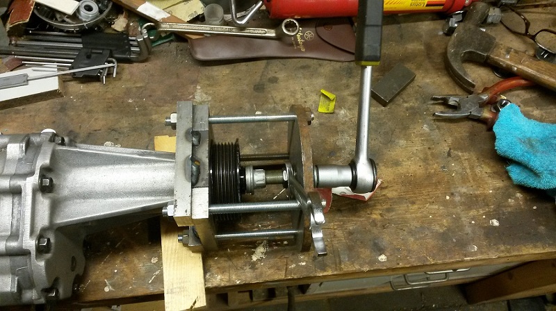

Ik heb nog eens nauwkeurig gemeten maar bij staat de pulley toch ongeveer 1-1.5mm uit de lijn van de krukas.
Zelf een trekker gemaakt en de pulley iets verschoven.
Ook de oude spanner vervangen en nu loopt ie lekker, geen vreemde geluiden meer te horen.
