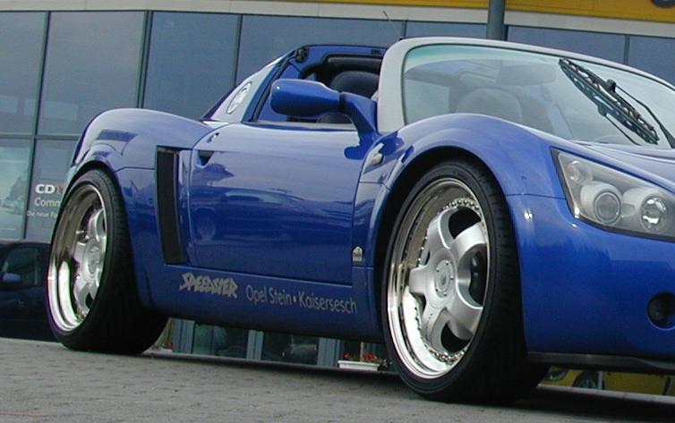

Ja het kan, in duitsland rijden er een paar rond met de volgende velgen/banden/spacers.
Voor: 8x18 ET53 mit 225/35 18
Achter: 9,5x18 ET34 mit 245/35
Spacers:
Voor: 25mm
Achter: 10mm von SCC
Dus voor 8x18 ET28 en achter 9,5x18 ET24 is de foto met de blauwe.
Geen aanpassingen hoeven doen verder
Je moet er wel van houden.

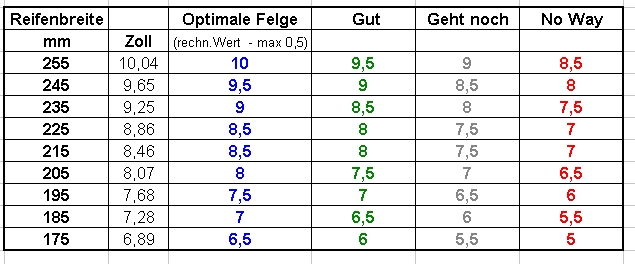

Wat betreft de banden, moet je denk ik vanaf 245 denken......kijk hier maar eens.
Spacers:
Voor: 25mm

Reken er wel op dat met de voorbeelden hierboven de velgrand wel iets van 5-10mm buiten de body gaat steken. Mijn smaak is het niet.Marcel schreef:
Spacers:
Voor: 25mm
Nog één:
Voor: 8x18 ET 25 mit 215/40 18
Achter: 9,5x18 ET 25 mit 255/35 18
Nog één:
Voor:8 x18 ET 23
Achter: 9,5 x 18 ET26
Daarom zou ik de ET iets hoger kiezen, dan ben je vrijer in het experimenteren met ET waardes, simpelweg door verschillende diktes spacers te proberen. Ik zou dus eerder een ET48-50 nemen. Die valt dan wel iets naar binnen en misschien raakt hij dan je chassis, maar met een 10mm-12-15-whatever spacer kom je weer in mooie stapjes naar buiten.
Hou er ook rekening mee dat met 18" (vooral op de voor-as) het stuurgedrag duidelijk nerveuzer wordt, voor Marcel zijn smaak was het zelfs TE nerveus. Misschien kan je beter 17" voor nemen?
En we zijn natuurlijk benieuwd hoe die enorme velgen eruit gaan zien onder een speedy natuurlijk!
M.
