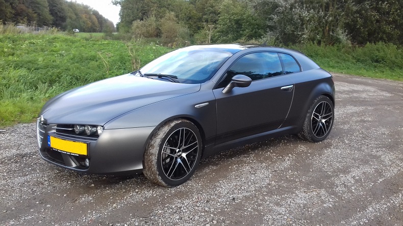

Hoi Speedsterliefhebbers/ techneuten,
Hierbij mijn dank voor alle hulp, denkwerk en adviezen i.v.m. het (Rotrex) compressordruk probleem.
Hij gaat nu als een speer naar 1.5 bar en het lijkt er op dat dan de BOV open gaat, het maximum van de Forge volgens Tibby.
Vermoedelijk komt hij boven de 1,5 bar met een andere BOV.
Dan komen gelijk weer de kriebels, grotere krukas pulley (150 mm i.p.v. 115) waarbij de Rotrex C38 op +/- 90.000 rpm bij 6.5000 toeren motor komt.
Er zullen dan zeer waarschijnlijk ook grotere brandstof injectoren in moeten en wellicht een ander uitlaat systeem.
Volgens Clubsport komt hij dan in de buurt v.d. 400 pk i.p.v. 350.
Een dilemma, ik heb geen idee van de kosten en kan het niet zelf (gezondheid).
Groeten Henk.

Ten eerste goed dat het eindelijk naar je zin is! Ik zou er nu gewoon even mee gaan rijden ipv sleutelen. Als die 350pk gaan vervelen kan je alsnog aan de slag.
Die Forge BOV begrijp ik niet zo goed. Dat ding wordt aangestuurd door vacuum, dus gasklep dicht, afblazen maar. Dacht ik. Of is het zo dat er afgeblazen wordt tot een instelbare druk? Of wordt er sowieso afgeblazen als de druk hoger wordt dan b.v. 1.5 bar, ongeacht de druk in het spruitstuk? De BOVs die ik er op heb zitten zijn volgens mij de heel eenvoudige, dus dicht bij druk en open bij vacuum. Eenvoudig met een membraam geregeld. Pas wel een beetje op dat een Rotrex niet hetzelfde is als een turbo. Die turbo wil je zo veel mogelijk laten draaien om lag te voorkomen. De Rotrex draait door de directe aandrijving via de krukas, dus daar hoef je geen speciale maatregelen te nemen.
Alvast voor de tuning, kunst is steeds weer de bottleneck te vinden en die aan te pakken. Dat kan inlaat (filter), uitlaat, brandstof (pomp, injectoren) etc zijn. Die Rotrex kan het wel aan. Met name dat gebied tussen de 65K en 90K toeren is interessant. En niet lineair. Dus dat is voorlopig geen bottleneck. Injectoren haast zeker, aangenomen dat de standaard injectoren er nog in zitten. Ik zou eerst eens uit proberen te vinden wat er zoal met dit blok gedaan wordt en wat het aan kan. Dan vind je ook vanzelf wat er moet gebeuren. Pas wel op dat als je een grotere krukas poelie monteert, je dynamo (en airco compressor en alles wat er verder nog door dezelfde riem aangedreven wordt) langzamer gaat draaien. Moet je ook even naar kijken.
