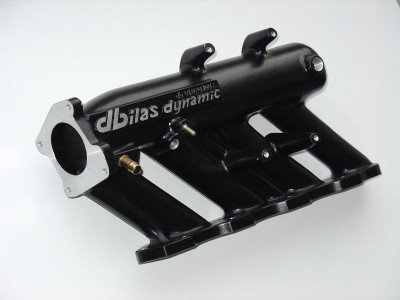

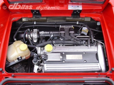

Heeft iemand ervaring met de dbilas inlaat?
Is het de moeite waard ?
Ze beloven met een inlaat/uitlaatspruitstuk en software 23pk winst,en het ziet er wel vet uit. :D
Maar er staat nergens vermeld wat er met het koppel gebeurd.
Ik kan op het web ook weinig ervaringen vinden.
Ik zou wel iets meer power uit de 2.2 willen halen, hij is soms net iets te tam naar mijn zin 8)

Denk niet dat je zo die cijfers gaat halen.
Ik zou gaan voor de beproefde versie 2.4 inlaat grotere gasklep en speerkes software
Kom je ongeveer op een 180pk

:roll: En ik zou me die moeite besparen en het geld besteden aan de ombouw waar je vroeg of laat toch uit gaat komen…
En dat is de M62 met aangepaste laminova, chargecooler, Full Tullet uitlaatsysteem en Speerke software.
Kost wat maar dan heb je ook meteen een heel ander voertuig :yes:

The Duke heeft hem als onderdeel van zijn dbilas turbo conversie kit.
https://www.speedsterclub.nl/forum/view ... 71#p127271
Let erop dat je je oliefilterdop er niet meer afkrijgt met dit design. (Dimitri vond flow belangrijker dan functionaliteit)
Dit zal het uitlaatspruitstuk zijn wat je erbij krijgt:
https://dbilas-shop.com/fahrzeugherstel ... ster-z22se
Lang geleden in mijn NA tuning tijd had ik een 2.4 inlaat spruitstuk, 65mm gasklep, 80mm plastic pijp als inlaat, een open cone, het eerder gelinkte uitlaat spruitstuk en een miltek uitlaat.
Duizenden euro's verder en een illusie armer op de dyno had ik 23 pk en 0 nm extra.
Op diezelfde dyno dag een rondje gedaan met een supercharged speedster (100 pk extra, en 100nm extra) en ik was verkocht.
Net als Gonzales raad ik je aan iets door te sparen voor de supercharger kit, of een dbilas turbo kit.
NA tuning is rommelen in de marge.

Smiley schreef: 04 aug 2022 21:28 Net als Gonzales raad ik je aan iets door te sparen voor de supercharger kit, of een dbilas turbo kit.
NA tuning, goed gedaan, is gewoon duur :)
Maar..
Het probleem tegenwoordig is vooral dat een hoop van de goedkopere onderdelen niet meer te krijgen zijn of heel duur zijn geworden. :?
Op de rollenbank gaf een 2.4 inlaat met een goede uitlaat en zo idd. maar beperkte vermogenswinst, maar wat ik altijd wel opvallend vond was dat de motor in z'n geheel veel 'levendiger' erdoor werd en daardoor de auto leuker om mee te rijden. Hij voede niet zo 'geknepen' meer aan als de standaard setup.
Dat was, indertijd, ook best een reden om deze kant op te gaan, een leuker rijdende auto. 2.4 inlaat was toendertijd goedkoop en meesten hadden toch al een sportuitlaat en zo, dus was redelijk makkelijk (met wat ECU geknutsel)
Nu is dat heel anders.
De 2.4 inlaten (in ieder geval het juiste type) zijn 'unobtanium' geworden of enorm duur en ook veel andere fabrikanten hebben qua Speedster onderdelen de handdoek in de ring gegooid, dus zijn er nu nog maar een paar aanbieders en die zijn een stuk prijziger geworden.
En dan is idd. een bolt-on NA setup totaal niet meer interessant omdat de onderdelen nu so enorm in prijs zijn omhoog gegaan dat een SC of Turbo setup uiteindelijk nauwelijks meer gaat kosten.
De Z22 is ook niet echt een 'NA tuning' blok.. In 2.2 vorm is de slag te lang om echt goed toeren (8000+) te maken. Dan moet je al terug naar een 2.0 om 'm 'vierkant' te maken. In- en uitlaat poort vorm is ook duidelijk gericht op lagere toeren en er zijn ook niet erg 'wilde' nokken voor te krijgen.
ITB setups zijn en dan wel, maar die zijn altijd zo nutteloos (behalve het geluid ;) ) als je die monteert met normale nokkenassen die het 'gewoon' op een plenum/spruitsuk ook doen. ITB's pas je toe als je nokken zo wild worden dat de motor niet meer stationair wil lopen op een normaal spruitstuk :lol:
Oogjes open voor SC kits die ef en toe voorbij komen is idd. meestal de beste optie voor 'more powah!' op deze, hoewel ook daar de tijd van 'overvloed' en 'voor weinig' in aanbod wel voorbij is.
