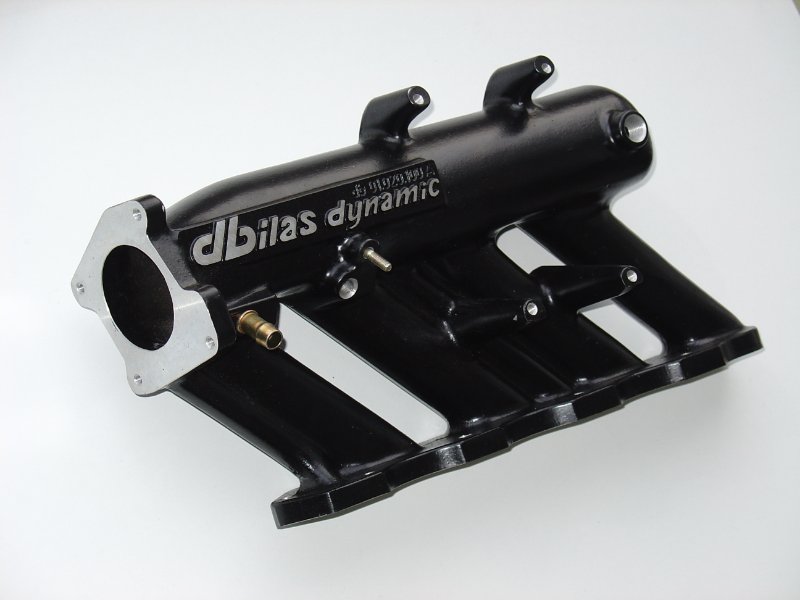

Heeft iemand ervaring met de dbilas inlaat?
Is het de moeite waard ?
Ze beloven met een inlaat/uitlaatspruitstuk en software 23pk winst,en het ziet er wel vet uit. :D
Maar er staat nergens vermeld wat er met het koppel gebeurd.
Ik kan op het web ook weinig ervaringen vinden.
Ik zou wel iets meer power uit de 2.2 willen halen, hij is soms net iets te tam naar mijn zin 8)

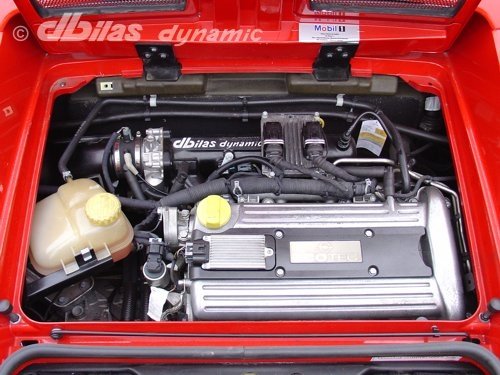

The Duke heeft hem als onderdeel van zijn dbilas turbo conversie kit.
https://www.speedsterclub.nl/forum/view ... 71#p127271
Let erop dat je je oliefilterdop er niet meer afkrijgt met dit design. (Dimitri vond flow belangrijker dan functionaliteit)
Dit zal het uitlaatspruitstuk zijn wat je erbij krijgt:
https://dbilas-shop.com/fahrzeugherstel ... ster-z22se
Lang geleden in mijn NA tuning tijd had ik een 2.4 inlaat spruitstuk, 65mm gasklep, 80mm plastic pijp als inlaat, een open cone, het eerder gelinkte uitlaat spruitstuk en een miltek uitlaat.
Duizenden euro's verder en een illusie armer op de dyno had ik 23 pk en 0 nm extra.
Op diezelfde dyno dag een rondje gedaan met een supercharged speedster (100 pk extra, en 100nm extra) en ik was verkocht.
Net als Gonzales raad ik je aan iets door te sparen voor de supercharger kit, of een dbilas turbo kit.
NA tuning is rommelen in de marge.

Ik rijd met de DBilas turbo kit.
Erg tevreden mee en een compleet andere auto, maar ben 1 van de weinigen in Nederland. Meesten zijn gegaan voor de compressor.
