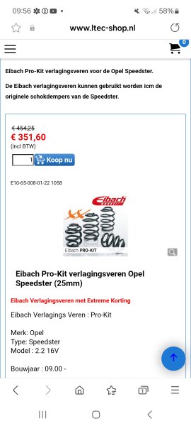

Zijn ze niet op de foto

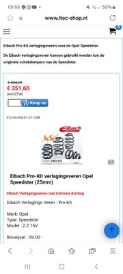

Dit zie ik als ik de link open.
Berichten: 2430
Re: Eibach pro kit
Ja idd dit zijn niet de veren voor een Speedster( die op deze foto staan he)
