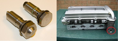

Je kunt je hand eens rechts van je uitlaatspruitstuk houden en voelen of je ketting spanner een kleine uitstulping heeft.
Dat is de verbeterde versie, en is als het goed is onderdeel van de timing kit.
Op het plaatje links de verbeterde spanner, en rechts de originele.
De Z22SE staat bekend als bijna niet kapot te krijgen. Het enige minpuntje is de broos wordende ketting geleiders, waardoor de ketting kan gaan ratelen, en evt verspringen met schade als gevolg. Precies wat je met je actie voor wilt zijn.
