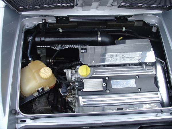

Heb deze op EBAY gekocht. Als er een paar onder jullie die willen weten hoe het eruitziet... :P
Prijs rond de 60£... :oops: fabrikant: Badass...
Nu nog een oplossing vinden voor die afgrijselijke watertank en plastieken dopjes... Watertank bestaat in alu... 190 euro of zoiets!!! :evil:

watertank.... alles is goe he.. maar, niet door een gesloten tank vervangen! Je MOET in staat zijn om het niveau te controleren.. is erg belangrijk! :!:

Ben van plan die "spuuglelijke" watertank te spuiten in het zwart ofzo... wèl met een kijkvenstertje natuurlijk... dan valt het alweer minder op.
Thanks voor de nuttige tips!

Heb de getbadass covers ook ontvangen.
De grootste plaat reeds geplaatst op de daarvoor bestemde draadeinden (die waar de kabelboom aan vast zit).
De kleine plaat ga ik NIET aan de kunststof achterzijde van de auto bevestigen (ga hier niet in boren).
Deze ga ik bevestigen door in het draadeinde van het motortakeloog een schroefdraadeinde te zetten (is reeds geplaatst). De plaat past dat exact op de goede hoogte en parallel met de grootste plaat.
Voor het andere bevestigingpunt moet dan enkel een schuine beugel worden gemaakt met daarin schroefdraaf getapt. En aldoende zitten de twee platen dus beiden aan het blok en exact parallel.
Wanneer alles klaar is plaats ik foto´s van het gehele proces.
Bijkomend voordeel is dat de motortakelogen gewoon kunnen blijven zitten en mooi wegvallen onder de kleine plaat !
Verder ga ik de olievuldop vervangen voor een zwarte van een iets ouder type Opel (bouwjaar begin jaren negentig). Deze passen exact maar zijn standaard nog zwart van kleur. Zijn op een sloperij nog zat te vinden !
De watertank ga ik ook opspuiten, maar met chromelak.
De dop is al van alu (eerder via Engelse VX club gekocht).

Je kan die kleinere plaat ook plakken met montagekit. Ik heb 1 vijsje gebruikt aan ene kant en montagekit aan de andere kant, zodat je't ook terug eraf kunt halen als het moet.
De takelogen heb ik allebei verwijderd. (Gewicht!!! Gewicht!!!! Gewicht!!!... het streefdoel van Colin Chapman... en blablabli en blablabla... flauwekul :P )
