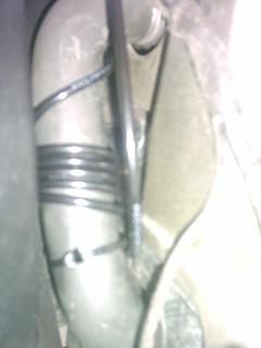

Gisteren de ruitensproeier modificatie uitgevoerd, kleine toevoeging tov. de uitvoering van markv. Ik heb het slangetje meerdere malen om één van de koelwaterslangen gewikkeld waarmee de sproeivloeistof wordt verwarmd.
Voor het weer wat we nu hebben is het echt een aanrader.

Maar als het koelwater heet wordt en het slangetje na het sproeien vol is, zet de sproeier vloeistof uit en komt in de vorm van druppels of spetters uit de sproeiers. En bij hele hoge koelwater temp zou het zelfs kunnen gaan koken.
Maar dat risico is nu gering, maar in de zomer misschien wel wat groter?

Hi,
ik denk dat het wel mee gaat vallen, het water zal warmer worden, maar ik denk niet dat als het koelwater rond de kooktemperatuur zit, dat dat ook met het sproeiwater zal gebeuren.
Er zitten nogal wat 'overgangen' tussen, en dat is altijd verlies van warmte: van koelwater naar koelwaterslang, overdracht van koelwaterslang op sproeierslang (erg slechte koppeling) , en dan moet de sproeierslang het sproeiwater nog eens opwarmen.
Bij een overdracht van 90% per overgang (en dan heb je een redelijk ideale omstandigheid) kom je al een flink eind lager uit. Maar waarschijnlijk zal het water uiteindelijk ongeveer handwarm zijn. Iemand praktijk ervaring?
Greetingz, Peter
