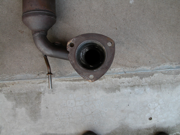

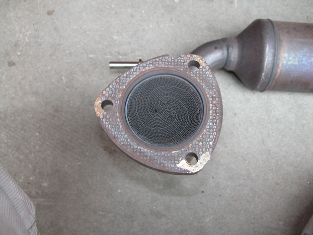

Vandaag mijn voorcat leeggemaakt.
En het is gelukt met 1 boor van 10mm, maar wel goed koelen tijdens het boren. hierna het geheel mooi glad geschuurd en weer gemonteerd.
De klus kunnen klaren in ongeveer 3-4 uur. was zeer benieuwd naar het geluid en het gedrag van de motor.
Het verschil wat ik kan merken is dat ik nu meer uitlaat geluid heb bij een koude motor, en dat mijn motor beter reageert in de lage toeren, maar het is allemaal minimaal. Dit is de 2e modificatie die ik aan mijn uitlaat doe, mijn eindemper is voor een deel leeg gehaald. dit is misschien de reden dat de geluids verandering minimaal is.
Maar zeker een geslaagde mod.
