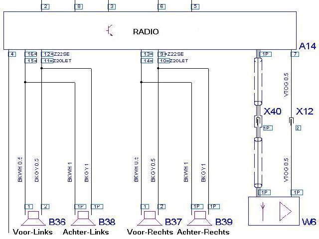

Kan iemand me even vertellen welke draadjes ik moet omwisselen om de speakers aan te sluiten op de front-uitgangen van de radio i.p.v. de rear-aansluitingen.

Hier heb je het aansluitingsschema van de luidsprekers

Bedankt Pipo,
Jij tekent het alleen net andersom dan het in de bibliotheek staat:
Bij jou is rechtsvoor met linksvoor verbonden en rechtsachter met linksachter, dan zouden we dus mono geluid hebben en niet sterio.
In de bieb staat rechtsvoor met rechtsachter verbonden en linksvoor met linksachter, je kunt dus zelfs met vier speakers niet de fader regelen.
Ik heb begrepen dat alle speakers zijn aangesloten op de radio-uitgang van speakers rear, welke pinnetjes van de radio geven dan het geluid voor de speakers front?

Sorry Harmen, ik was iets te snel geweest
Ik heb het schema nu gecorrigeerd
Zover ik weet is is er in de stekker die in de radio geplugd wordt geen bedrading aangesloten voor 4 speakers. Als je het schema bekijkt kan je inderdaad geen fader gebruiken. Het lijkt me echter raar dat een moderne autoradio maar 2 speakeruitgangen zou hebben?

Bij mijn 2.2 is het zo dat standaard er twee draden vanaf de speaker connector de auto in gaan. De andere twee uitgangen zijn niet bedraad. Bij mij zaten de twee speakers standaard aangesloten op de achter aansluiting van de fader, waardoor je bij de standaard radio geen bevestiging piepjes te horen kreeg.
Ik heb er zelf nu 4 speakers inzitten en je kunt dan prima de fader gebruiken.

Ik heb dat heel simpel opgelost door een extra stekker te kopen waarop ik de draadjes heb omgewisseld. Zodoende blijft de bekabeling van de radio en de auto origineel. Heb dit gedaan om de GPS stem (normaal op e voorste luidsprekers) op de achterste luidsprekers aan te sluiten. Zo'n stekkers kan je in iedere autospeciaalzaak wel vinden. De stekker aanpassen is wat prullen maar zeker de moeite waard!Harmen schreef:Kan iemand me even vertellen welke draadjes ik moet omwisselen om de speakers aan te sluiten op de front-uitgangen van de radio i.p.v. de rear-aansluitingen.
