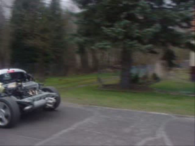

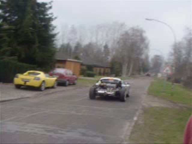

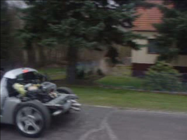

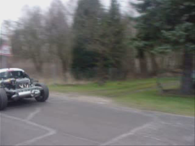

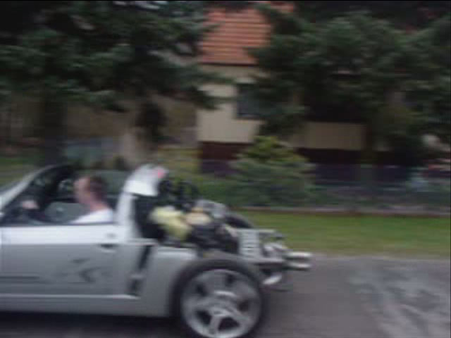

Ik heb wat screen grabs van het filmpje gemaakt. t blijft gokken en onduidelijk... op een van de foto's zie je wel dat de uitlaatpijpen bij cilinder 1, 4 naar rechts buigen, en 2 en3 naar links. Dit is wel de goede opzet voor een betere flow van de verbrande gassen! :thumbup:
nog 2.....
