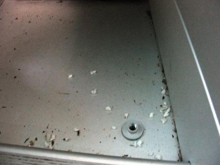

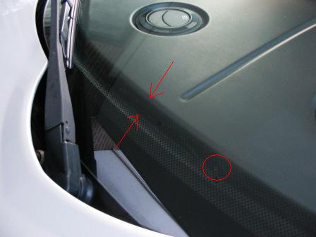

Op de foto zie je de oogst van 2 weken (op een of andere manier eindigen die dingen ALTIJD onder mijn vloermatten). Op de foto van het dashboard vanaf de buitenkant zie je aan de pijlen waar het vandaan komt en in de cirkel zie je alweer zo'n pokkeding zitten, klaar om mij volledig uit mijn concentratie te brengen..... :x
Nogmaals: het is alleen met de kap eraf en bij 140+, wellicht door de zuiging die dan ontstaat.

- de oogst van 2 weken
- IMG_1029.JPG (18.69 KiB) 5271 keer bekeken
- en nogmaals
- IMG_1032.JPG (33.07 KiB) 5264 keer bekeken
- en nogmaals
- IMG_1030.JPG (40.32 KiB) 5263 keer bekeken

Er zijn dashboards waar bij de pijl die jij aangeeft een stukje schuimrubber zit om goed aan te sluiten op de rand waar het dashboard op zit. Spul zou dan beetje moeten lijken op soort tochtstrip. Wellicht dat dat bij jou daar zit, of iemand ooit het dashboard eraf heeft gehad en zoiets erop heeft gedaan, maar van slechte kwaliteit en dat het nu in stukjes begint te gaan..
Optie kan zijn om een keer het dashboard te verwijderen en kijken wat eronder zit.

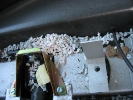

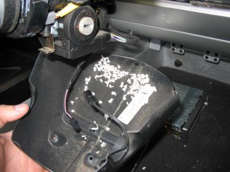

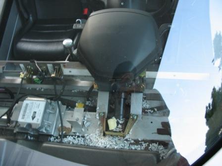

Nou, gisteren begonnen met opereren......
eerst maar de plakstrips op het dashboard losgehaald en toen zag in mijn ooghoek al waar die troep vandaan kwam (althans in eerste instantie...)
namelijk vanuit de kap om mijn stuurkolom.
even losgehaald en zie daar:
- Photo1.JPG (26.64 KiB) 5019 keer bekeken
LARINI POWERRRRRRR!!!!!

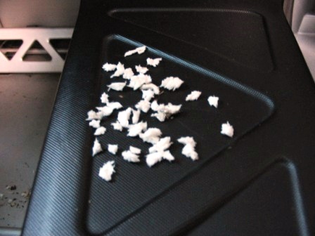

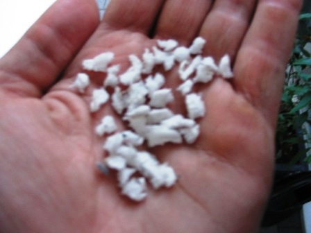

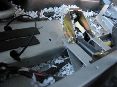

maar............. ik wou toch even zeker zijn dat die zooi verdwenen was en ben maar meteen verder gegaan met het loshalen van het gehele dashboard. Viel overigens reuze mee, met een mooi stap voor stap foto handleiding van de engelse site!
waar het vandaan komt is me nog steeds een raadsel maar toen ik het dashboard eraf had kreeg ik te zien wat ik werkelijk nog NOOIT ben tegengekomen.....
- foto2.JPG (22.51 KiB) 5015 keer bekeken
- foto3.JPG (24.37 KiB) 5017 keer bekeken
- foto4.JPG (25.57 KiB) 5016 keer bekeken
