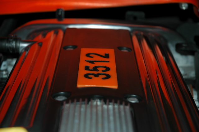

Via de zoekfunctie vond ik niets. Dus bedankt voor jullie tips. Die 3512 ziet er puik uit trouwens!
