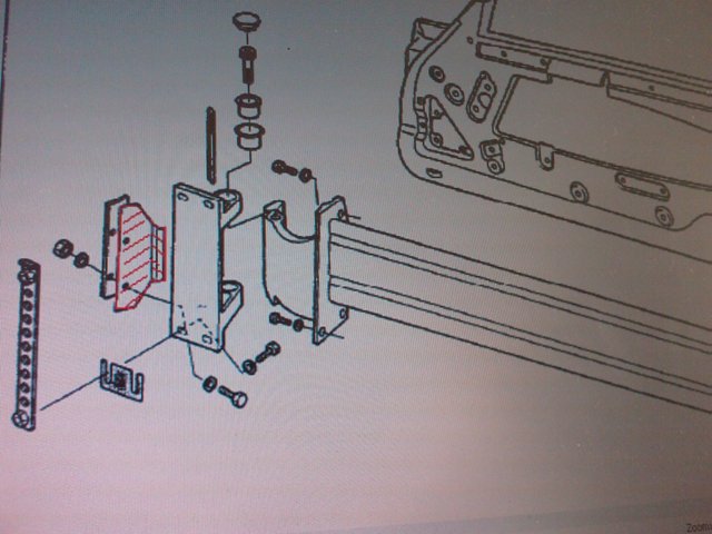

Wie weet welk nummer dit onderdeel heeft?
ze zijn aan beidde kanten kapot....
LARINI POWERRRRRRR!!!!!
Dat staalplaatje die de deur tegenhoudt bij opendoen?
Zie: http://www.speedsterclub.nl/bibliotheek ... index.html
22 CHECK PLATE,DOOR HINGE 2 9197115 48 00 115
Of van Lotus:
C111U0174F met evt de kunstof glij-plaat A116B0418F
Optioneel vermelden ze ook nog C116B0257F, maar ik weet niet wat dat is.

Het is het plaatje dat de deur op een bepaalde stand open houd.
onderdeel nr. op de factuur van Oosterhout: 4800115
Er staat niet bij of het links of rechts is, kosten: bijna 11 Euro.
Ik heb Erwin destijds geholpen hem er in te zetten, dat viel redelijk mee. Doordat de 4 boutgaten van de bouten waar de deur mee opgehangen is in 2 richtingen sleufgaten hebben, was het afstellen van de deur eigenlijk het meeste werk.

met de frontclam eraf zie je deze 2 plaatjes goed zitten en kun je ze makkelijk vervangen zonder de deur te verwijderen.
thanks voor de info.
zonder de frontclam inderdaad goed te doen.
Is alleen wat gepruts om de boutjes/moertjes weer op hun plek te krijgen.
Een smalle ringsleutel met wat plakband er achter kan goed helpen om het moertje in de scharnier op z'n plaats te houden.
Ik heb al deze bouten/moeren door RVS versies vervangen (en met duralac ingesmeerd), vandaar dat ik het al eens heb mogen 'ervaren' :)
