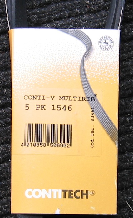

staat echt 5PK 1546 op de verpakking.
Heb je wel bij Contitech gekeken?
Fotootje van de riem

5PK1545 is waarschijnlijk een Gates riem.
Gates en Conti voeren net ietsje andere maten (om het makkelijk te houden)
Moet ook prima werken trouwens. Zou 1 mm korter zijn als de 5PK1546.. Gok dat je dat niet echt gaat merken :)

De Gates riem heb ik ook gehad, maar van het 'fluitconcert' werd ik een beetje moe.
De Contitech riemen zijn aan beide kanten gevulkaniseerd en hebben aan de 'buitenkant' een heel fijn profiel waardoor ze minder snel gaan piepen op de omkeerrol en spanrol.
Lengte is geen thema, passen beide prima, die 1 mm maakt daar echt geen verschil
Goede reden dus om toch door te zoeken naar een Contitech.
