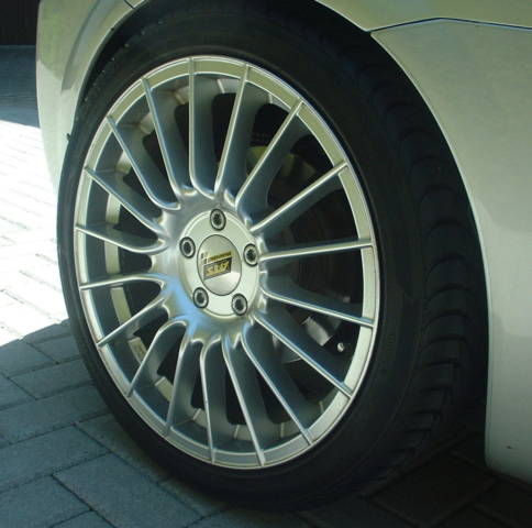

Ik krijg het plaatje van de OZ velgen maar niet geopend.
De Ultraleggera HLT van OZ lijkt mij inderdaad een stoere velg.
Heb hem al een tijdje als plaatje opgeslagen.
Ben ook benieuwd of de ET maten leverbaar zijn voor de Speedster.
caterham7 schreef: Ben ook benieuwd of de ET maten leverbaar zijn voor de Speedster.
Dat is bij de meeste 'off the shelf' velgen dus precies het probleem.
BBS, OZ, etc. die maken velgen met veelal een ET37, ET42 en dan is het 't wel zo'n beetje. Dat past op 95% van de gewone voorwiel-aandrijvers.
Als je geluk hebt doen ze ook wat voor BMW's en dan hebben ze soms wel wat lagere offsets. Blijft vaak schipperen...
Ook zit je bij de Speedster met de 5x110 steek die vrij 'zeldzaam' is. 5x112 vind je dan wel weer vaker. Daar kan je bouten voor gebruiken met een 'kraag' die een offset heeft om die 2mm te compenseren.
Daarom zie je dus wielen als Compomotive, Speedline, etc.
Deze maken wielen 'op maat' per set of in kleine runs (bijv 10 sets).
OZ doet dat ook wel voor je, maar dan moet je 100 sets afnemen.. En da's vaak net effe teveel. (Of je moet bij OZ-motorsport kunnen shoppen, maar daar kom je vrijwel niet mee in contact..)
Zelfs Lotus heeft daar last van, want de officiele winter velgen voor de S2 elise zijn nooit geleverd omdat ze niet genoeg orders bij elkaar konden krijgen om een produktie-batch te bestellen bij de wielen-bouwer.
Een alternatief kunnen ook een aantal Japanse velgen zijn (o.a. Work, Volk) die ook nog wel eens in wat afwijkende offsets te krijgen zijn en vaak gesmeed (sterk en licht!)

Klopt Arno.....OZ kan ik wel op mijn buik schrijven. Die gaan hem niet worden.....Toen ik hoorde over spacers en pasringen?? had ik het al gehad. Ik ga verder zoeken....
ATS DTM Competition zijn wel verkrijgbaar voor de Speedster....in het zwart en high gloss. 16, 17 en 18 Inch...
Zeker een duitse foto? :roll:

piet schreef:Zeker een duitse foto? :roll:
Ja....Warum fragen sie das?
Gevonden op www.tunershop.de
Duitsers houden van groot en breed.
Kijk maar eens goed naar die band die steekt buiten zijn wielkast. Ziet er wel leuk uit (als er van houd) maar niet fijn om mee te rijden.
