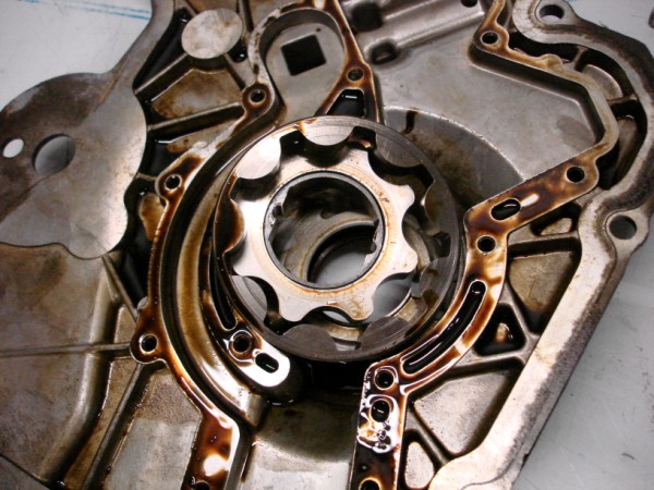

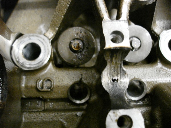

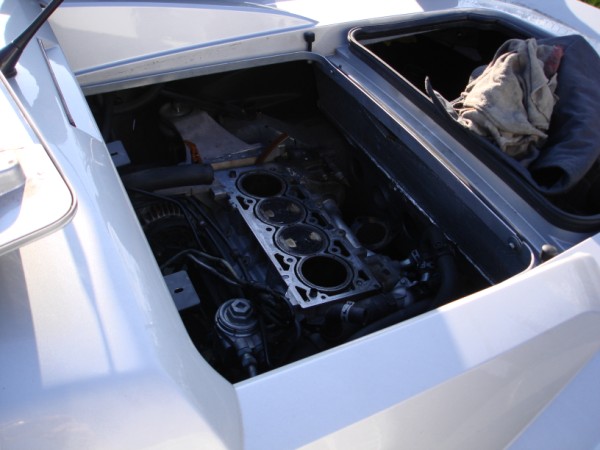

Donderdag samen met mijn expert gaan zien...
reden is 100% zeker de olie en ze zjn voor 95% zeker dat het de thermische viscositeit is van de olie, dwz dat de olie gelijk water wordt als hij op temperatuur komt. Deze zou komen omdat de speedster niet op onderhoud is geweest na 15k km en zo de olie oud werd en zijn eigenschappen verloor.
Maar garage had tegen me gezegd na 30k km/1j onderhoud moest gebeuren en het onderhoudsboekje dat ze me hadden meegegeven bevestigde dit.
Dus deels schuld garage, deels schuld mij hoe het er nu voorstaat.
Volgende week gaan de pistons eruit en dan is de conclusie wss voor 100% dat.
De expert stelde voor dat de garage de herstelling doet en ik een bijdrage lever... Dus nu nog effe afwachten tot het officiele rapport.
Nog enkele fotoke getrokken:

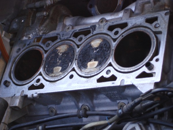

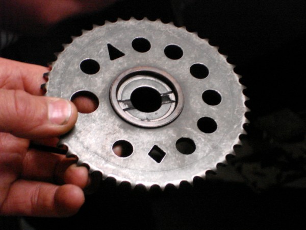

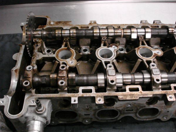

nog paar:

Vanmorgen zijn de pistons er ook uit gegaan en nu is het 100% zeker de visco van de olie op warmte temperatuur.
Volgens de experts zijn ze er unaniem zeker van dat het 50% mijn fout is en 50% de garage zijn fout.
Mijn fout was om de garage ni te verwittigen na al 2x de olie te hebben bijgevuld (na 1x olie te hebben bijgevuld moet je officiel naar de opel dealer gaan voor controle) en de fout van de garage was dat ze me een verkeerd onderhoudsboekje hebben meegegeven waarin stond dat ik pas na 30000km op onderhoud moest.
Totale kostprijs berekend door experts: +/- 6000€ waarvan ik dan 1/3 van zal moeten betalen.
Dus eindelijk ziet het er naar uit dat het nietmeer lang zou duren dat ik terug kan rondrijden
