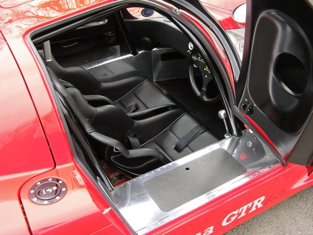

heeft er iemand extra bagage ruimte gemaakt in de zijdorpels?
hier is relatief veel ruimte in
heb dit ook al eens gezien bij Ultima
- dorpels ultima.jpg (105.44 KiB) 4926 keer bekeken

Dat buizenframe wist ik, maar heb je al eens gezien hoeveel ruimte daarachter is? Vanboven lijkt het niet zo veel maar langs onderen is het stukken breder. Alu chassis loopt schuin naar binnen. Er zal wel iets verstevigd moeten worden maar best bruikbaar denk ik. Ik dacht laatst een foto gezien te hebben hiervan bij een speedster, dacht een plexideksel.
Indien je het alleen zou willen gebruiken om wat kleding op te bergen, zal dat geen probleem zijn. De vraag is of jij jezelf weleens hebt afgevraagd waar je deurrubbers zitten. Voorts maak je de constructie van de dorpel minder stevig waardoor er nog makkelijker iemand doorheen kraakt, mocht die niet weten dat hij/zij niet met het volle gewicht op die dorpel mag leunen bij het uitstappen.

deurrubbers weet ik zitten, water naar binnen komen zal niet lukken.
De nieuwe bagageruimte met deksel zal ook een rubber krijgen denk ik.
Welke speedster is wel waterdicht?
Denk dat het volume van de 2 kanten zo groot is als de koffer van de turbo.
Ik zoek maar achter meer bagage ruimte...
Wil samen met vriendin ermee naar Italie, die neemt altijd 13 paar schoenen mee en een hoop kleren!
Anders gaat ze niet mee zegt ze... probleem miss opgelost
