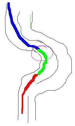

Hieronder een tekening hoe ik de combinatie neem (rood remmen, groen constant, blauw gas geven:
-Ik kom uiterst links aangereden al licht remmend, dan stuur ik de bocht/knik door en rem ik flink door.
-Voordat de bocht naar links gaat ben ik al klaar met remmen om de achterwielen wat meer druk te geven voor als we de bocht ingaan.
-Gas houd ik "constant" en de auto gaat naar rechts overhangen, dan na een paar meter begint die te glijden (paarse cirkel)
-Ik zeg nu dus: niet direct na rem los en niet bij gas erop maar al even als het gas constant is en voordat het moment komt om het gas erop te geven. Dit kan natuurlijk in werkelijkheid anders zijn als ik nu vertel :roll:
Ik denk dat het toch met te hard aan komen rijden te maken heeft en dat ik in m`n onbewust snelheid eruit wil halen. Of ik kom feitelijk wel net van de rem af en stuur al naar links toe....

Ik blijf erbij dat je niet constant gas houdt Dennizz. En dat je dus toch te maken krijgt met oversteer door het hierboven beschreven trailing throttle.

Andere optie: je stuurt in het groene gedeelte steeds verder in (je maakt de radius van de bocht steeds krapper) waardoor je steeds meer grip van de banden vraagt totdat de auto ergens gaat glijden.
Je hebt voor relatief brede banden en dus veel grip. Dit geeft de auto ten opzichte van de 195 banden een meer overstuurd karakter. Door de spacers aan de achterkant heb je ook nog eens effectief slappere veren achter gekregen. Dit kost je nog eens extra grip aan de achterkant. Het zou mij niet verbazen als je hierdoor het neutrale karakter kwijt bent en extra vaak tegen overstuur aanloopt!
Tijd voor een camera op je pedaal en kijken wat je doet, of iemand ernaast die mee gaat kijken.

Weer even wezen rijden en natuurlijk minder last :oops: Het een combinatie denk van: meteen na het remmen en de auto omgooien voordat vering is gesteld, scherper insturen om de bocht klein te houden. Misschien wel iets gas terug, hoewel ik dat echt niet zelf ervaar.
