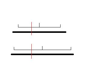

Een technische vraag over de spoorbreedte. Door deze velgencombinatie zonder spoorverbreders heb ik de spoorbreedte van de vooras met 20 mm versmald, terwijl de absolute breedte van de buitenste randen van het bandenrubber met 10 mm is toegenomen. Snapt iedereen het nog
? Of sla ik de plank volledig mis?
Rekenend kom ik namelijk zo uit: de 7,5J velgen zijn 50 mm breder, dus 25 mm per kant van de velg. Maar de offset van de achtervelgen is 36 mm i.p.v. 26 mm. Dus staat het midden van de velg 10 mm meer naar binnen en de buitenste velgrand komt dan toch 15 mm meer naar buiten dan de originele 5,5J velg.
Wordt de spoorbreedte gemeten van 't midden van de velg naar het midden van de andere velg? Of juist van buitenste velgrand tot buitenste velgrand? Gezien de opgegeven waardes moet het het eerste zijn?
Tot nu toe voelt de nieuwe combinatie goed aan, maar theoretisch zou ik spoorverbreders moeten toepassen om de spoorbreedte gelijk te houden. Heeft iemand daar een (technisch onderlegde) visie over?

- Schematische verhouding tussen de 5,5J en 7,5J velgen, op 1 lijn gezet op de offset/velgaanslag.
- velgen+offset.jpg (4.03 KiB) 7692 keer bekeken

Hoi Stehan, fijn om te horen dat het gelukt is met de velgen.
Ik hoop dat het uiteindelijk nog wordt wat je voor ogen had
Als ik me niet vergis is je spoorbreedte de totale breedte van buitenkant linkervelg tot buitenkant rechtervelg.
In jou geval ben je dus circa halve centimeter breder geworden volgens mij

Sorry voor het merk/model, maar hier een voorbeeld uit de "boekjes":SteV6 schreef: @ll,
Een technische vraag over de spoorbreedte. Door deze velgencombinatie zonder spoorverbreders heb ik de spoorbreedte van de vooras met 20 mm versmald, terwijl de absolute breedte van de buitenste randen van het bandenrubber met 10 mm is toegenomen. Snapt iedereen het nog? Of sla ik de plank volledig mis?
Specificaties Korando
Afmetingen & Gewicht
Lengte mm 4330
Breedte mm 1841
Hoogte geel knt. mm 1840
Hoogte grijs knt. hoog dak mm 1980
Wielbasis mm 2480
Spoorbreedte voor mm 1510
Spoorbreedte achter mm 1520
Als het de buitenkant velg is dan staat hij wel heel ielig op z'n pootjes.
Ik denk dus de afstand van midden-wiel tot midden-wiel.
M.
