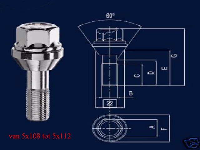

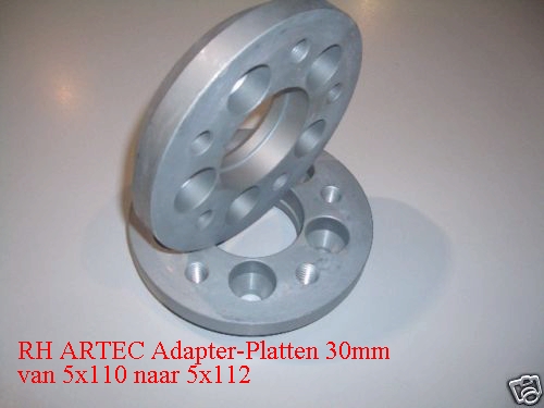

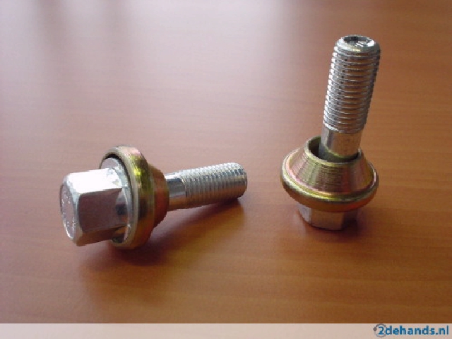

Hoi,
ik rijd zelf met schuifbouten en spoorverbreders.
Eerst 2 plaatjes van de schuifbouten, hiermee kan je (in ons geval) van 5x108 tot 5x112 mee bevestigen op de standaard Opelnaaf van 5x110.
Als derde een plaatje van een adapter / spoorverbreder combinatie. Deze schroef je op de naaf (i.p.v. het wiel) en op deze adapter schroef je vervolgens weer je wiel.
Als enig verschil met een (goede) spoorverder, staan de gaten gewoon allemaal op 5x110, als enige verschil met deze adapter waarop er 5 op 110 staan en 5 op 112.
Tenslotte opletten dat je gat in het midden van de velg (centre bore) 65.1mm moet zijn (kan ook eventueel bereikt worden met kunststof centreerringen als het gat te groot is in de velgen die je kiest).
De steek / ET waarde die je moet hebben ligt maar helemaal aan de maat van je banden, wat er onder de auto past en wat je zelf wilt (banden meer naar buiten bijvoorbeeld), daar kan ik geen algemeen antwoord over geven. Er zitten ook grenzen aan qua hoever je hiermee kan afwijken van standaard, om hem nog een beetje knap uitgelijnd te krijgen..
Maar, je wilde alleen weten hoe die schuifbouten en adapters eruit zagen en wat je ermee kan, dus dat is wel beantwoord denk ik..

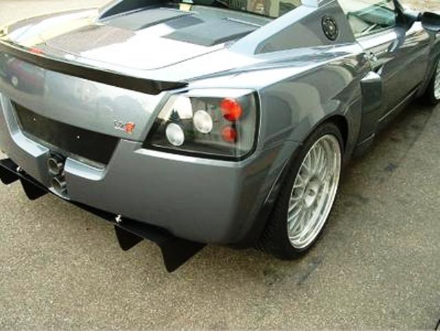

ik had deze in gedachte, nadien gold laten spuiten
zoals "BBS Le Mans gold"
prijs begint nu toch al op te lopen...
iemand die weet waar je zulke velgen nog kan halen?
weet dat LENSO ze namaakt...

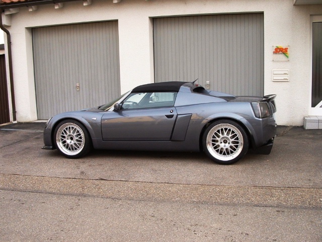

heb er gevonden, met alle waardes erbij
is alleen 18"???
http://forum.opel-speedster-club.de/ind ... 3206&st=15
http://www.cargraphic.de/index.php?/s,6 ... language=1 prijs gaat nog, hoop een beetje op kwaliteit?
is alleen 18"???
