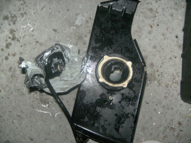

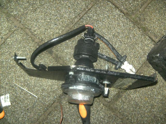

vandaag een volledig nieuw mistlamp gestoken.
na aankoop erachter gekomen dat de mistlamp met ducktape aaneenhangt en deze ducktape is gesmolten.
zo moet hij er dus niet uitzien
zo dus wel
zo dus wel

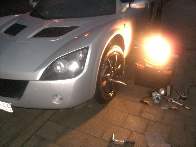

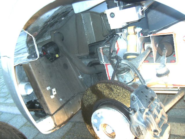

eerst wiel eraf, slijklap eraf en licht eruit

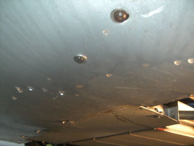

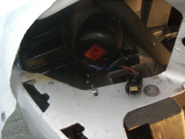

het mislicht eruit halen. Er zitten 2 inbus bouten onder de auto en 1 vijs aan de beugel waar men het voorlicht aan vastmaakt.

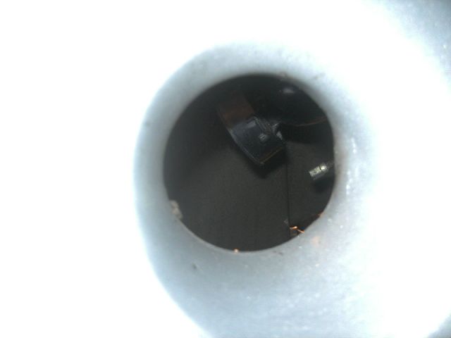

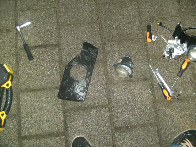

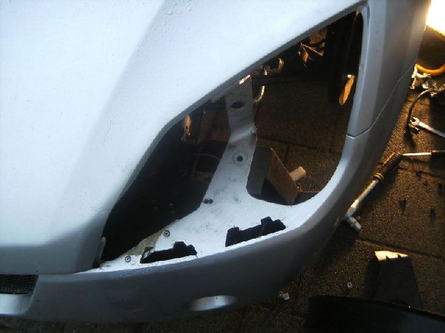

heb het nieuwe mistlicht uiteen gehaalt en terug ineen gezet in de bumper zelf. ik kreeg hem niet op zijn plaats zelfsniet na het verwijderen van de sirene van het alarm. al ieman hier andere ervarigen mee heeft?
