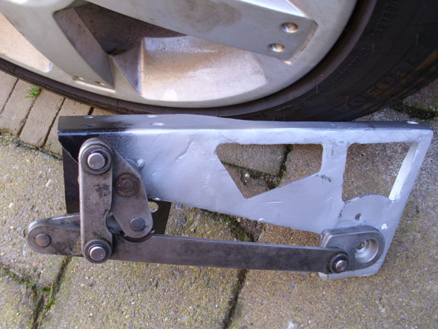

Bericht door opeluser »
Het wissermechaniek ombouwen is goed te doen ,je moet wel een las apparaat hebben.
het mecaniek door zagen, alle opstaande randen afslijpen en alles aan de anderekant weer vastlassen.
stangetjes omdraaien en klaar.

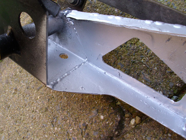

Zo als je ziet moet ik hem nog netjes afwerken :shock:

Bericht door murena81 »
Die bracket spiegelen gaat goed, maar hoe ga je de motor spiegelen?
Ben erg benieuwd.
murena81 schreef:Die bracket spiegelen gaat goed, maar hoe ga je de motor spiegelen?
Ben erg benieuwd.
vogens mij zijn de motoren voor links en rechts gelijk
