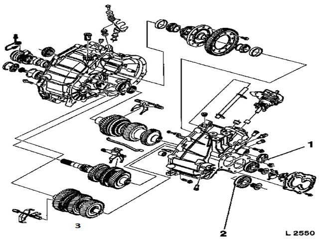

De lagers van deze bak (nummer 1 en 2 ) gaan ook wel eens kapot.
Ik heb ook een keer gehad dat een opvulring aan de hulpas (3) was ingesleten in het versnellingsbakhuis (Een speedster met 300 PK), dit is een nieuwe versnellingsbak.
Ik hoop dat je wat hebt aan dit verhaal.
Als het druklager stuk is hoor je dat ook stationair, als je dan de koppeling intrapt verandert het geluid.
