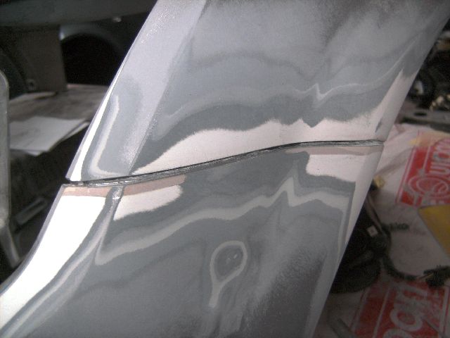

vandaag aan het afschuren begonnen van de clams. Ik had geen osmose pobleem maar mijn lak begon af te schilferen aan de zijmeten van de voor en achter clam. na het schuren bleek dat deze meten eigenlijk veel breder zijn maar deze in de fabriek bij geplakt zijn zodat dit een mooi fijn meet je is. ditgeen dat bijgeplakt is kan ik er zo afkrabben. nu wil ik dit terug goed in orde krijgen. maar daar zit het probleem. de clams zijn gemaakt uit polyester pasta (dit na contact met lotus antwerpen en lotus oostende) zij zeggen dat men de clams niet met polyester te maken zijn omdat gewone polyester hier niet goed op hecht en dit na een tijd terug problemen geeft.
heeft iemand hier ervaringen mee hoe dit op te lossen en heeft iemand deze problemen ook al voor gehad.
mogen komen de foto's
na de plamuur weg gekrabt is

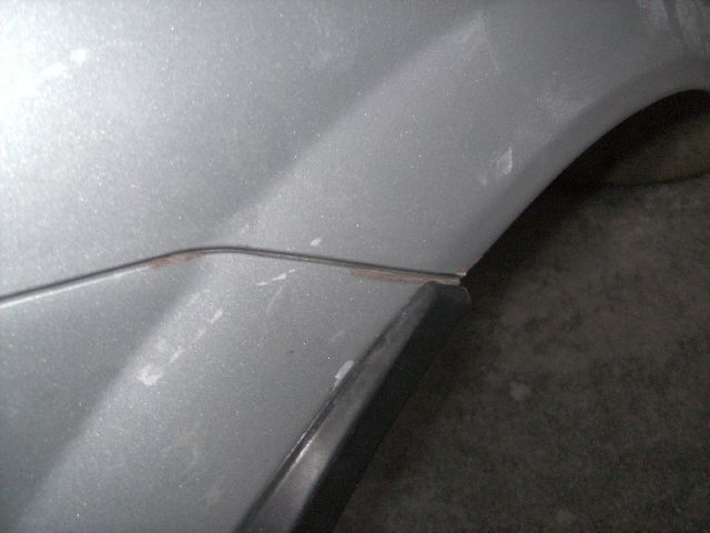

hier zie je op de meet dat deze bijgewerkt is met iets en hierdoor blod de verf af

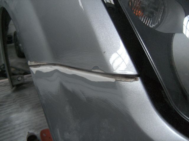

hier zie je waar de verf afblod hij heeft dit over heel de wagen aan de kleine meetjes

Ik heb voor een clam reparatie epoxy gebruikt. Dat hecht een stuk beter en geen enkel probleem gehad.
Berichten: 2433
voor reparatie is dit geenprobleem maar om zo een klein stukken op te moete vullen zonder dat ze terug loskomen
