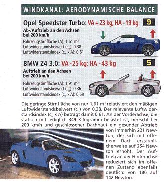

Bijgevoegd plaatje heb ik van het Duitse forum en bij 200km/h heeft een Speedster Turbo:
Voor 23kg downforce
Achter 19 kg lift
Heeft het turbo spoilertje toch effect als je het vergelijk met de waarden van Maik.
joel do desert schreef:Bijgevoegd plaatje heb ik van het Duitse forum en bij 200km/h heeft een Speedster Turbo:
Voor 23kg downforce
Achter 19 kg lift
En open nog eens 4 kg meer downforce voor en 4 kg minder lift achter.
Dus altijd open rijden :-)
