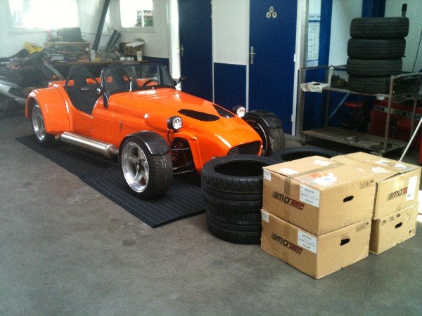

voor een maat van mij die bezig is een Westfield SE af te bouwen met
volvo T5 turbo motor, een vraag :?:
Wie heeft er ervaring met het inbouwen
van stack units en welke unit is geschikt voor oa aangeven olie temp
en turbo druk naast de normale indicaties, heb al gesuggereerd om een
speedster turbo stack unit te kopen, staat er een te koop op Ebay, maar die past niet boven het stuur.
iemand die ervaringen heeft of relevante suggesties kan doen oa
waar op te letten en Waar, wat te koop?
