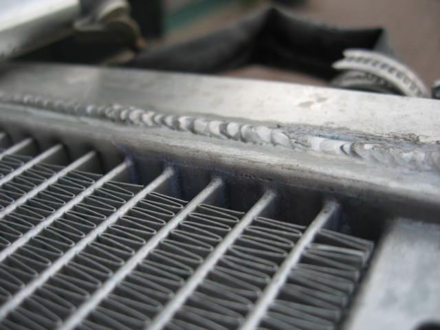

Radiator eruit gehaald en met behulp van de Arno fietsbandtruuk getest ... en ja hoor lekke radiator. Waar de dwarsstukken de eindkap ingaan. Goed te zien ook. Bij de andere dwarsstukken is de las heel, maar bij de laatste 5 niet.
Komt dus alleen onder druk een heel fijn straaltje uit, waarmee ook alles gelijk verklaard is. Ben wel blij dat ik nu weet wat er aan de hand is, maar wel minder blij met een product wat helemaal niet gecontroleerd is. Hier hoeft je maar een beetje druk op te zetten en het is duidelijk dat ie lekt. En vanaf het begin.
Gevolgschade schat ik al gauw op een paar ton. Daar reken ik de scheiding dan natuurlijk in mee

Lach wel, maar ben niet blij. Kost weer twee dagen werk en daarmee schiet m'n conversie ook niet op.

- radiator 004 [640x480].jpg (62.62 KiB) 2491 keer bekeken

Als je de foto zo ziet zou je zeggen dat er wat porositeit in het aluminium heeft gezeten waardoor het feitelijk wat dunner/zwakker is geworden.
Porositeit (meestal kleine belletjes in het materiaal) is iets wat aluminium veelel van nature heeft/doet. Dit kan ook een probleem zijn op cylinderkoppen en bij blokken waar porositeit voor 'kanaaltjes' door het materiaal kan zorgen en daardoor voor lekkage's.
Kan best dat de radiator na fabricage bij de tests nog dicht was, maar vrij snel daarna doorgebroken is, bijvoorbeeld toen hij na montage opwarmde in de auto en er krachten op kwamen door uitzetten en krimpen.
Vervelend wegens het werk om het ding te wisselen, maar van de foto zou je zeggen dat het helaas een basis materiaal-foutje (en niet zozeer een fabricage probleem) is.
