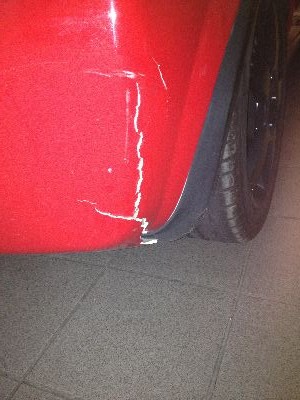

Schade aan de achterclam, kan dit gerepareerd worden?
Of is dit een volledig nieuwe? Wat ik zoal geleze heb, koste ze 2400euro?
Groetjes

Er kan veel gerepareerd worden. Let wel op dat het vakkundig gebeurt, want veel garages schadebedrijven hebben weinig of geen ervaring met GRP.
Een hele nieuwe clam is niet alleen erg duur, er geldt ook nog een lange levertijd voor, omdat ze maar mondjesmaat geproduceerd worden. Als de huidige clam te zeer beschadigd is, kun je ook zoeken naar een tweedehandse. Ook daar is geduld voor nodig, dat wel.

de schade
schade
schade
Volgens mij kan dat prima gerepareerd worden? Er voor zorgen dat hij niet verder kan scheuren (gat boren aan het eind) en dan de scheur uitschuren en dan weer opvullen met epoxy-meuk enzo... :)

Hiervoor zou ik ook niet naar een nieuwe clam gaan zoeken... Tenzij het verzekeringswerk is ;-)

valt perfect zo te repareren, tenzij dat het verzekering is dan zo laten reparern en een nieuwe clam claimen

Velg verwijderen zodat je achter de clam komt polyester opruwen achter kant lekker grof niet schuren ruwen met een slijp schijf. Daarna wat poly matjes er op plakken voor de stevigheid. En dan plamuren de scheur en lakken klaar.
Mocht je je niet prettig voelen bij doe het zelf, laat dan weten waar je ongeveer woont, dan kunnen we misschien een reparateur adviseren.
