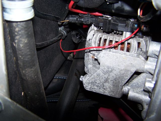

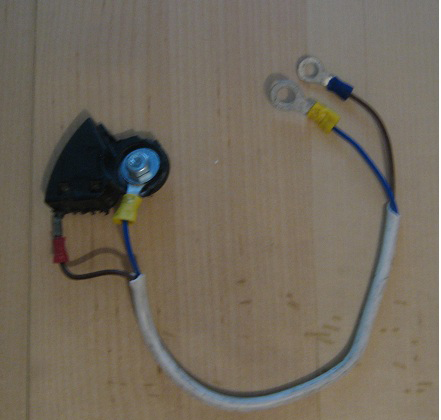

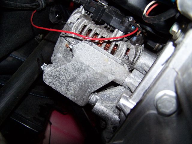

Heb vandaag de wielkasten eruit beide kanten de volledige onderkant er onderuit en ik heb schaamte
wat heb ik gevonden de condensator heeft maar 1 draad gekregen ipv 2
en zo verbonden met de alternator dus die doet geen dienst
maar hoe kan ik dit het gemakkelijkst oplossen
foto van hoe het eruit ziet

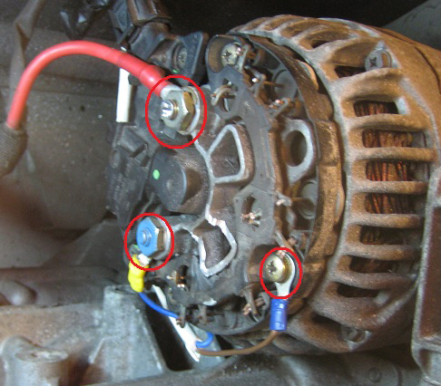

foto's uit de dummy guide
de draad met het gele kopje is bij mij ok
mag ik vb de andere gelijk waar als massa bevestigen of heb ik het mis

hitman
Berichten: 293
Locatie: Lo Reninge Belgie
Bericht door hitman »
mag ik nu de massa kabel van de condensator aan de bevestigingsbout van de alternator bevestigen
of moet het als op de foto uit de dummy guide
anders moet de dynamo eruit hiervoor
