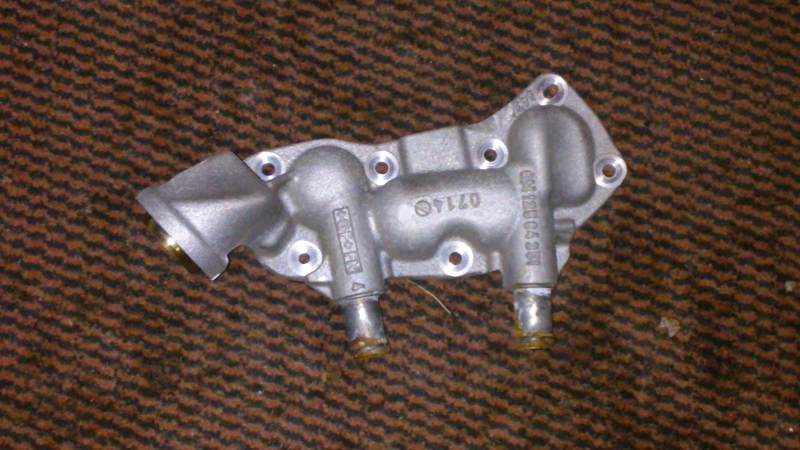

Voor iemand die zelf een dual pass endplate wil maken heb ik een orginele te koop.
In principe is een gat boren in de middelste kamer, draad tappen en een aansluiting erin schoeven genoeg.
Hier nog een link naar de dual pass endplate die ik nu zelf gemonteerd heb. Als ik had geweten hoe makkelijk die zelf te maken is, had ik dat gedaan.
http://shop.zzperformance.com/store/p/3 ... e-kit.aspx
SC endplate_small.jpg (346.36 KiB) 1298 keer bekeken
