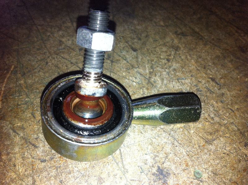

Kogelgewricht met afgebroken bout

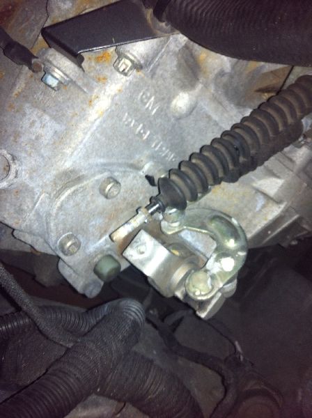

Plaats van het Kogelgewricht 1

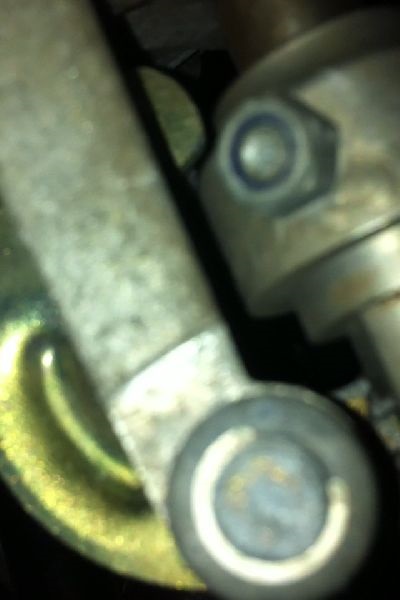

Plaats van het Kogelgewricht 2
Ik weet niet wat de oplossing hiervoor is, de bout van het kogelgewricht is afgebroken en in het mechanisme in de 2 laatste foto's waar hij vastgelast is.
Volgensmij moet dat kogelgewricht nieuw besteld worden? Waar? en moet bij het mechanisme dat boutje uitgeboord worden en schroefdraad getapt?
Kan ik zoiets zelf doen? of moet ik hem hiervoor naar de garage brengen, ik denk zelf dat het niet zo heel lastig is, alleen heb geen idee hoe dat stellen gaat of dat het uberhaupt gesteld moet worden.

Ah, onderdeel van je schakelkabel dus, niet van het deel wat op je versnellingsbak zit.
Op het Uk forum hebben afgelopen jaren veel mensen hun kabels vervangen.
Goede kans dat ze hun "kapotte" versie nog in de schuur hebben liggen, waar het kogelgewricht nog goed van moet zijn.
Die moet je vast goedkoop kunnen scoren. http://www.vx220.org.uk/forums/

Ik heb gister het 'oude' kogelgewricht wat afgebroken was gereviseerd en gerepareerd :P
Gereviseerd Kogelgewricht
Deze kan dus weer gebruikt worden op de kabel.

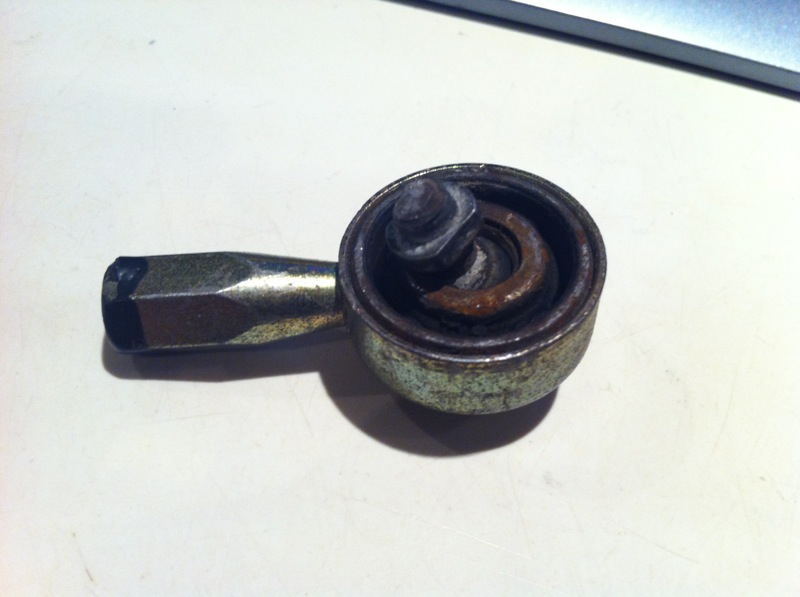

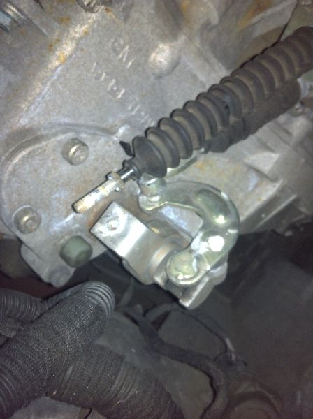

Nu ben ik gister bezig geweest om het afgebroken stuk bout in het schakelmechanisme uit te boren.. ik heb vanalles geprobeerd, zelfs een hardmetalen boor er op gezet, kwam alleen maar poeder vanaf.
De bout die er nog in zit is van gehard staal en zelfs een hardmetalen boor aait er overheen..
Enige mogelijkheid is om het hele schakelmechanisme eraf te halen, heb dat gister ook geprobeerd maar zonder succes. Ook omdat er een vorige eigenaar hem al een keer eraf gehad heeft, dat verklaard ook waarom hij vastgelast is, hij was dus al een keer eerder stukgegaan. Maar diegene heeft de bout en moer dus omgedraaid en ik kreeg vervolgens de bout er niet uit, daarvan moet de kop er dus afgeslepen worden. Dan probleem 2: daarmee zit hij niet als enigste vast, ik zag verder dmv een spiegel dat er ook nog een soort van plaatje. met andere woorden, ik heb geen idee hoe ik dat schakelmechanisme eraf krijg, iemand hier toevallig die dat wel weet?
Onderkant schakelmechanisme
Hier zie je dat borgmoertje met blauw rubber, de bout daarvan aan de bovenkant moet ik de kop ervan afslijpen, die kan er dus af.
dan zie je nog een soort van Sikkel zitten, is dit ook een bevestiging die eraf moet?
zit hij nog verder ergens mee vast? Het hele mechanisme eraf halen is de enige manier om het gat uit te boren want op mijn school hebben we er speciaal gereedschap voor.
